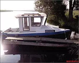

Irgendwie bin ich auch mal zu einer Atlanta Flamingo gekommen, diese wies exakt die gleichen Schwachstellen auf. Das GFK am Plicht und Kajütboden war dünn wie Esspapier und die Anbindungen der Staks beängstigend.
Kurzerhand baute ich mit meinem SVater eine Angelboot Mutation wie sie hier im BF oft vorgeführt wird .
Voller Tatendrang machten wir uns ans Werk, Fahrstand im Kutterlook und 2x 5PS Mini Hondis.
Als wir das erstmal den Dampfer aus der engen Scheune befreiten und unser Werk von Weitem betrachten konnten, haben wir uns halb Tod gelacht.
ABER so hässlich Sie auch seien mochte:
- eine riesige Plicht, kaum Krängung, super leicht zu Trailern, stabile Fahreigenschaften und kaum Tiefgang machten Sie zum perfekten Angelboot, dass sehr oft zum Einsatz kam, obwohl 4 weitere Boote in der Familie zu Verfügung standen.
Wir tauften es auf den Namen: Toilettenhäuschen. Es läuft in Sonderborg immer noch so rum...
P.S.: Ein 40 PS Merc Test hat den Schwan mal tanzen lassen. Ab 20km/h ging es in GLEITFAHRT und brachte es auf GPS 38km/h.
Hits:	3192
Größe:	36,9 KB

........und die Anbindungen der Staks beängstigend.
Anhang 100157
klasse Umbau !!! Dann habe ich wenigstens noch ne Alternative...
Eine Frage: Was sind STAKS?
Micha
Ach ja, wie bist Du nach dem Umbau auf den Bug gekommen? Hast Du noch mehr Bilder oder nen link?
Sorry, meine natürlich Stag!
Die Bugstaganbindung war weich, ebenso die GFK Bereich
e für die Wntenbeschläge an den Bordwänden.
Durch die selbst gezimmerte Luke. Fotos habe ich bestimmt ( irgendwo).
