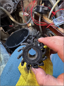

ich habe eine Frage, meine Impellerpumpe funktioniert irgendwie nicht, kann mir jemand sagen, ob das so richtig ist, dass so wenig Platz für das Wasser ist?
Und kennt jemand diese Pumpe und kann mir sagen wo ich so einen Impeller bekommen könnte?
Tausend Dank!

Die Imeller Flügel sind 90 Crad abgeknickt.
Das wird so nicht richtig sein.

Im gedruckten Allpa-Katalog gibt es Schablonen, mit denen man gut den richtigen Impeller bestimmen kann.
Der auf dem Bild sieht mir auch arg gestaucht aus. Ob das tatsächlich der Richtige ist ?

Also auf einer Seite in der Pumpe sollten die Flügel schon fast gerade sein. Der Impeller kann ja so überhaupt nicht fördern?!

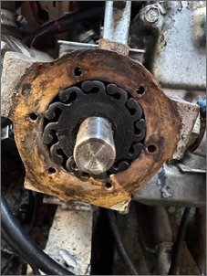

Zewi Probleme:
-Der Impeller ist viel zu groß
-Und der Nocken, der einseitig die Lamellen quetscht, fehlt anscheinend auch.

Den Noppen hat wohl der, der den viel zu großen Impeller da eingebaut hat weggemacht, damit der viel zu große Impeller überhaupt reinpasst.

Mist. Das klingt plausibel. Wo kriege ich diesen Noppen her?

Und das Teil nennt sich Kamm und sorgt durch Verkleinerung des Volumens für einen Unterdruck, damit die Pumpe ansaugt und auch fördert. Fehlt der, geht es auch mit einem richtigen Impeller nicht.

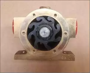

das Foto ist echt hart, hat das jemals funktioniert? Das der Impeller zu groß ist wurde ja schon festgestellt. Einfach jetzt aufs Blaue diverse Impeller zu versuchen geht meist schief. Ich würd mal Klaas fragen https://klaas-mulder.nl/?s=impeller
Die Niederländer kennen sich mit sowas immer besser aus. Ich wäre ja versucht das komplette Konstrukt der Seewasserpumpe zu ersetzen. Wenn da wirklich der Reduzierkamm fehlt würd ich nicht lange fummeln.

Ich glaube die Pumpe hat diesen "Kamm" schon eingebaut .... Klicken Sie auf die Grafik für eine größere Ansicht

Da schein die Antriebswelle nicht mittig eingebaut und dann kann das Gehäuse wie ein Kamm wirken. Man sieht auch deutlich die unterschiedliche Biegung der Impellerflügel.
Könnte auch identisch mit der Pumpe sein, die du auf dem ersten Bild gezeigt hat, nur dass da wohl noch ein ungeeigneter Impeller dazukommt.
So, wie das hier aussieht, ist das die normale Einbaulage eines Impellers.
