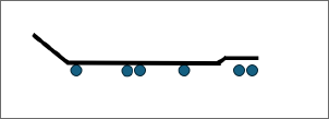

So die Skizze
Hits:	4
Größe:	5,2 KB

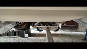

Ich wollte gerne an die vorletzte Traverse die Doppelrolle von ganz hinten machen. Mit meinem Halter ging das aber nicht.
Muss ich vielleicht noch einen anderen suchen
So war der Plan. Das hat aber von der Höhe nicht hingehauen.

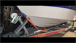

Wenn das Boot ansonsten leicht bewegbar ist, dann liegt es beim Rausslippen vielleicht wirklich nur am persönlichen Empfinden.
Klar, bergauf geht es halt ein wenig schwerer. Das liegt in der Natur der Sache.
Ein weiterer Gedanke: der Windenstand ist zu hoch oder gar zu niedrig.
So, dass das Boot quasi angehoben oder runtergepresst wird beim Kurbeln.
Das Seil sollte halt schon möglichst parallel zum Trailer verlaufen.

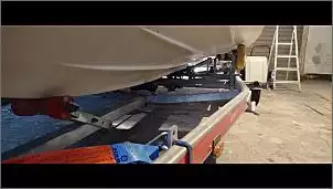

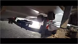

Hier noch mal ein paar Bilder.
Windenhöhe sieht ganz gut aus. Glaub ich

Laufen die Seitenrollen denn auch gut? Ich bin mir nicht sicher, aber die sind doch eigentlich zur Führung und nicht zur kompletten Stütze bei bewegender Last gedacht, oder?
Gordon
Nüffe? Welfe Nüffe?
Alt 04.04.2025, 20:10
Benutzerbild von woody1975
woody1975 woody1975 ist offline
Registriert seit: 02.09.2016
Ort: Rhein-Neckar
Beiträge: 213
Boot: Sealine Conti 18
255 Danke in 103 Beiträgen
Gute Frage, da ich meistens alleine Slippe gar nicht so einfach festzustellen

Also wie ich es kenne, sollte das Boot nur leicht auf den Rollen seitlich liegen, aber hauptsächlich über die Kielrollen laufen. Das könnte die Schwere erklären.
Aber tiefer kannste die Seitlichen wohl nicht kurbeln, oder?
Gordon
Nüffe? Welfe Nüffe?
Alt 05.04.2025, 09:21
Ort: Rhein-Neckar
Beiträge: 213
Die seitlichen Rollen haben keine Kurbeln nur die Langauflagen.
Schau ich mir mal vielleicht sind sie etwas zu hoch
