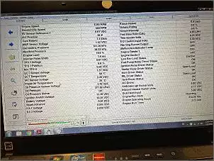

Bei Rinda kannst Du auch privat einkaufen und updaten. Dein Win Notebook braucht 64bit und Dein Motor sollte mindestens ein TBI sein.
Tolle Software (wenn man nicht nur BS auslesen möchte):

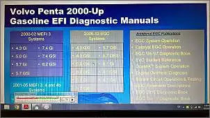

und gerade bei Volvo sind viele Manuals hinterlegt
