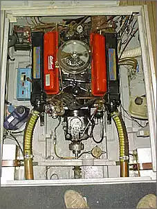

Standard Anbei Bild mit Edelbrock Filter....
siehe Bild
GM Block....
