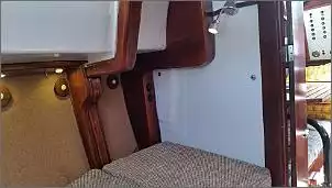

Ich möchte aber auf jeden Fall die Schränke in der Mitte ausbauen.
Ich möchte die Vorderkajüte vergrößern, um eine richtige 2m x 1,40m Matratze reinzukriegen (vorne dreieckig abgeschnitten natürlich).
Das Boot soll innen ganz offen sein.
Die Schrankwände bestehen ja aus ca. 3mm dickem GFK, und an der Vorderkante sind 2x2cm Holzlatten angeschraubt.
Also keine richtige Unterstützung des Mastfußes, wie eine Säule bis zum Kiel, aber eine Versteifung der Form des Rumpfes in dem Bereich, wie ein Querschott.
Ich kann die Schotts/Schränke nicht einfach entfernen, sondern muss sie durch 2 Rahmen ersetzen, oder?
Wie statisch kritisch ist denn das ganze?
Wie stabil muss ich die Rahmen machen?
Hier hat das einer gemacht, mit richtigen Holzrahmen.
Das halte ich für überdimensioniert, auch weil die eine Schrankwand ja noch drin ist.

Schneller und einfacher wäre ein paar Zentimeter der Schotts rundherum stehen zu lassen und mit Holz/Epoxy/Glasfaser zu verstärken.
Es gibt einen GFK-Balken quer am Kabinendach im Bereich einer Schrankwand, ca. 2x3cm. Vielleicht sollte ich einen zweiten "Balken" am anderen Schott hinzufügen.
Und prüfen, wo genau der Mastfuß obendrauf sitzt, und eventuell darunter das Dach verstärken.
Hat das mal einer gemacht?

Hallo Fly,
ich habe über den Winter ein ähnliches Projekt auf meiner Condor 70 umgesetzt.
Die hintere Schrankwand habe ich stehen lassen. Aufgedoppelt mit Mahagoni Sperrholz.
Die Püttinge sind bei mir mit der Schrankwand verbunden. Daher musste die bleiben!
LG Peter

Moin Fly,
wir haben mit einer Neptun 22 Miglitsch unsere Segelkarriere so vor 43 Jahren begonnen, Baunummer war nach meiner Erinnerung 271. ES waren schöne 15 Jahre mit dem Boot. Also erstmal viel Spass und allzeit Gute Fahrt mit dem Dampfer. Nach meiner Erinnerung hatten die Schränke durchaus auch die Aufgabe das Kajütdach und damit den Mastfuss zu stützen, also beide würde ich eher nicht wegmachen. Vielleicht kommst Du damit aus eine Sc hrankwand wegzumachen und die andere eher noch etwas zu verstärken?

Von der Statik her ist eine senkrechte Stütze unter dem Mast schon immer das beste, weil für die gleiche Wirkung, auffangen der Stauchung, am wenigsten Material benötigt wird. In Kombination mit einem Rahmenspant aus etwas stärkerem Winkelstahl (40x30x4), den man als ganzes Teil nicht in das Boot bekommt und deshalb gleich mit ein paar schicken Knotenblechen(teils verschweißt teils verschraubt) versieht können die Wände überflüssig werden. Da Winkelstahl nur schwierig zu biegen ist ohne Glühofen und dicker Stahlarbeitsplatte, kann man auch auf T-Profil ausweichen.
Das wäre mein Vorgehen.
