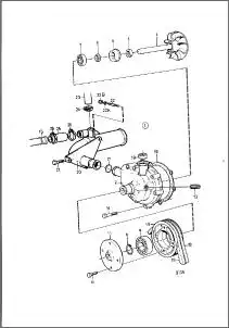

Guck doch mal unter Bootsmotoren.de
Da findest du den kompletten Ersatzteile Katalog.
Wenn ich das richtig weiss, dann sind das tatsächlich mehrere Teile. Die Platte vorne, dahinter ein Lager und darum die Riemenscheibe. Zusammengehalten wird das von den 4 Schrauben.
Wie das dann auf der Welle fest ist....?

Nein, die vier Schrauben sind des Rätsels Lösung.
Die Riemenscheibe sitzt mit dem Kugellager auf dem Gehäusestummel der Wasserpumpe (die Riemenspannung wird also vom Gehäuse aufgenommen, nicht von der Achse).
Die Mitnehmerscheibe vorne nimmt die Drehbewegung der Riemenscheibe über die vier Schrauben auf und überträgt diese auf die Welle des Pumpenrades (die Linie, die von oben rechts kommt).
Ohne die vier Schrauben dreht sich also das Pumpenrad nicht mit und die Riemenscheibe dreht frei.

und um die Riemenscheibe Auszubauen....müssen die Schrauben (12) raus, der Deckel 11 ab...dann kommt man an Sprengring (9) wenn der ab ist sollte man das Lager (8) samt Riemenscheibe Abziehen können.....
Anhang 1016130
Servus Chili,
sehe das genauso wie Du.
Der Nutenring (Sicherungsring DIN471 ) ist stillstehend und fixiert m.M.n. nur das Lager mit Riemenscheibe auf dem Gehäusestummel.
Aber:
Wie kommt die Drehbewegung der Scheibe (Pos. ölf) auf die Welle (Pos.3)?
Da bin ich noch nicht drauf gekommen.
Ciao Lutz

Irgendwie müssen (3) und (11) ja form- oder kraftschlüssig verbunden sein.
Wenn ich mir das so ansehe:
https://cdn.webshopapp.com/shops/261...a-23059414.jpg
dann würde ich darauf tippen, dass die Welle des Pumpenrads (3) und das Loch der Mitnehmerscheibe (11) konisch sind.
Wie die Morsekegel bei Werkzeugmaschinen auch.

Die Aufnahme für die Welle in der Scheibe dürfte konisch zulaufen. Durch festziehen der Schrauben an der riemenscheibe wird die Scheibe auf die Welle gepresst und die Übertragung der Drehbewegung geht über Reibung.

Würde durch Fertigungstoleranzen axialen Druck auf Lager oder Lagerdeckel bringen bzw. nicht tragen oder der Deckel nicht an der Riemenscheibe anliegen und Feuchtigkeit/ Wasser könnten eindringen.
Seltsam nur, das auf der Explo-Zeichnung nichts zu erkennen bzw. aufgeführt ist.
Ich tippe auch auf Vielzahn, da eine Paßfeder auf der Zeichnung als Ersatzteil aufgeführt wäre.
Wenn Vielzahn und festgegammelt, Würth's interessant das zerstörungsfrei zu trennen.

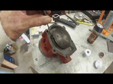

Hier ein Bild von einem Überholsatz:
https://www.marine-discount24.com/media/catalog/product/cache/2/image/8e41451908e187c85170fa2a081762d6/r/e/reparatursatz_umw_ltspumpe_volvo_penta_d40_41_42_4 3_md876794_1.jpg
Das Bild gehört zu diesem Artikel:
https://www.marine-discount24.com/re...-md876794.html
Nach Vielzahn sieht das jedenfalls nicht aus.
Alt 28.05.2024, 11:01
Chili Chili ist offline
Beiträge: 8.763
22.007 Danke in 7.083 Beiträgen
Wer suchet, der findet!
In den ersten 10 Minuten wird es gezeigt:
https://www.youtube.com/watch?v=4vgqfmDKJLY
Alt 28.05.2024, 11:39
Benutzerbild von hein mk
hein mk hein mk ist offline
Registriert seit: 05.01.2010
Ort: hamburg
Beiträge: 9.191
Boot: van de stadt 29
9.464 Danke in 4.992 Beiträgen
Doof!! Alles wie bei KFZ-Motoren mit Press-Bzw Schrumpfverband, da kann man ohne spezialisierte Werkzeuge nix beschicken.
Gruß Hein
Alt 28.05.2024, 11:53
Beiträge: 8.763
Das heisst für unseren Threadersteller:
Wasserpumpe komplett abbauen, Welle auspressen, Mitnehmerscheibe (11) abnehmen, Springring abnehmen, Riemenscheibe (mit oder ohne Lager) abnehmen/abziehen.
Viel Arbeit!

Der preßt die Welle aus, ohne den "Seegering" Pos.9 aus der Welle zu entfernen
Bei dem Überholsatz ist dann eine Welle dabei, aber ohne Nut dafür ein neuer Sicherungsring.
seltsame Konstruktion.
