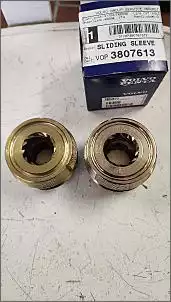

Moin zusammen,
hat von euch schon mal jemand erfolgreich und haltbar einen billigen Nachbau Schaltkonus verbaut ? Ich habe beide hier liegen, das Original von VP und das für ca 120€ aus China. Beim Vermessen zeigen sich keine Unterschiede, aber ob das Material von gleicher Güte ist, das kann ich nicht beurteilen.
Vielleicht hat von euch ja schon jemand Erfahrungen damit gesammelt.
Gruß Ingo

Kann gut gehen, muss aber nicht. Ich würde da die Finger von lassen. Wenn dir der Antrieb verreckt und das am besten im Urlaub, hat es sich nicht gelohnt.

Vielleicht gibts ja noch was dazwischen? Also einen mittelpreisigen Nachbau, möglichst von einem namhaften Hersteller (z. B. ZF oder so)?
Die billigste Variante würd ich nicht einbauen, es sei denn, ich mach das gern und oft...

Es gibt einen von SLP Schweden.

Wenn ich bei Materialien nicht mehr weiterkomme gibt es einen einfachen Test der schon vielsagend sein kann:
3-Kantfeile an einer Stelle des Bauteils die unkritisch ist/nichts mit der Funktion zu tun hat und 1x mit der Ecke und moderatem Druck drübergezogen.
…je nachdem wie weit die Feile eindringt bzw. wieviel Material weggeht lässt sich ein Rückschluss auf die Härte des Materials ziehen.
Grad bei auf Abrieb/Druck belasteten Teile durchaus eine Aussage.
Aber wie gesagt: Es muss eine passende Stelle dafür geben

Oder du gehst mit beiden in eine Höher technische Schule und die sollen eine kurze Messung mit dem Massenspektrometer machen.
Hab ich schon öfter bei Werkzeugen aus fernost gemacht. Denn dort zeigte sich das die Substrate die in Hartmetallwerkzeugen verwendet werden weitaus besser sind als unsere europäischen.
Oft kann chinaware sogar besser sein. Viele Firmen wollen auch schon explizit keine europäische Ware mehr wegen qualitätsproblemen.

Okay - das ist fraglos die Ideallösung mit der Messung. Wobei diese Messung nichts über die erreichte Härte aussagt.
Man sollte sich also zum Massenspektrometer noch eine 3Kant-Feile heraushandeln

Abschließend muss ich leider sagen, dass ich nicht mutig genug bin für die billige Lösung.
Ich habe den original Konus verbaut. Falls jemand Interesse an dem günstigen Konus hat, der steht nun zum Verkauf für 60€.
