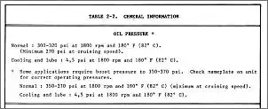

Ich habe ein Getriebe TwinDisc MG506 und daran mit Schläuchen angeschlossen einen Ölkühler. Dieser Ölkühler hängt im normalen Kreislauf der Motorkühlung / Kielkühlung. Ich gehe also im Normalbetrieb von einer Temperatur von ca. 85°C im Ölkühler aus. Das Handbuch schreibt zu den Drücken wie folgt:
Hits:	27
Größe:	37,6 KB
Die ca. 20 Bar (300 psi) beziehen sich auf den inneren Öldruck (Kupplung, Schaltelemente), die 0,5 Bar (4,5 psi) sind der Druck auf dem Kühlkreislauf.
So weit, so gut. Zumindest in meinem Verständnis. Aber zur grundsätzlichen Frage: wird das Öl im Ölkühler gekühlt oder erwärmt? Ich kann mirt vorstellen, dass das Öl auf eine Betriebstemperatur mit dem Motor (--> 85°C) gebracht wird, um eine niedrige Viskosität zu erreichen. Oder muss das Öl wirklich gekühlt werden? Wo ensteht im Getriebe so viel Wärme, dass sie abgeführt werden müsste?

Dazu mal ein Rechenspielchen: So eine Getriebe hat rund 98% Wirkungsgrad, heißt also, daß 2% der aufgenommenen Leistung durch Reibung in Wärme verwandelt werden. Bei 50 PS am Getriebeeingang wären das 1PS bzw. 0,75 kW Wärme - ein kleiner Heizlüfter im sowieso schon warmen Motorraum. Irgendwann kann das Getriebegehäuse diese Wärme nicht mehr allein abstrahlen und dann wird halt ein Ölkühler nötig.

Die Erwärmung des Öls durch die Reibung von Zahnrädern, Lagern und Lamellen(Kupplungen)kann meistens auch durch die Wärmeleitung des Gehäuses an die Umgebungsluft im Griff behalten werden, aber bei deinem Getriebe wird das Öl dauernd unter Druck gesetzt (Hydraulik), das erfordert dann doch eine Kühlung.

der Ölkühler ist wie oben geschrieben zur Kühlung gedacht, hat aber auch eine Regelfunktion, da sich durch die weitestgehend konstante Kühlwassertemperatur eine fast konstante Öltemperatur einstellt. Die Kühlleistung ist vereinfacht das Produkt aus Volumenstrom und Temperaturdifferenz, wenn letztere gering ist wird nur wenig Wärme abgeführt.
Heat Exchanger heißt hier Wärmetauscher, streng genommen ist Dein Ölkühler ein Öl-Wasserwärmetauscher, der auch in beide Richtungen funktionieren würde, aber durch die hohe Viskosität des Öl im kalten Zustand entsteht im Getriebe so viel Wärme, dass es sich selbst erwärmt und der Effekt durch den Kühler zu vernachlässigen ist.
