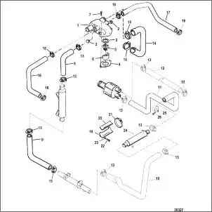

Falls du wirklich den Getriebeölbehälter mit Servoöl aufgefüllt hast, solltest du demnächst einen Getriebeölwechsel machen, da gehört kein Servoöl rein.
Für die Servolenkung gibt es noch den Ölkühler, der direkt in der Saugleitung des Kühlwassers liegt, ist dieser undicht, könnte das Öl in den Kühlkreislauf gelangen und dann im Wasser landen.
