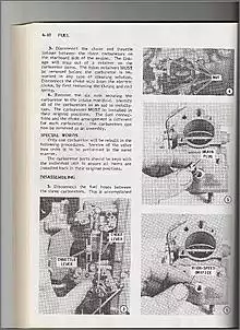

vieleicht hilft das Bild unten links weiter

Nicht wirklich
