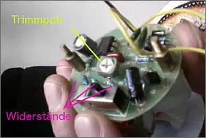

einmal innen hinten:

je nach Stellung des Schiebeschalters wird der Strom durch einen der drei Widerstände geleitet, um 4, 6 oder 8 Zylinder einzustellen. Da kann man also was hacken. (Wenn man bei deinem gleich ganze 6 Zylinderzahlen einstellen kann, scheint es doch ein etwas anderes Gerät zu sein )
Außerdem das Poti --> deckt bei mir viel ab.

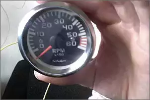

und von außen mit neuem Ziffernblatt (man beachte die Skaleneinteilung )

Link gibts nicht (mehr); war auch von Ebay, ist aber einige Jahre her. Hab grad nochmal geschaut und die Dinger sind ja teuer geworden
Würde sage, der hier (PaidLink) sieht relativ baugleich aus, aber kostet ja auch über 30, das wäre es mir für die "Qualität" wirklich nicht wert...

das Zählen ansich nicht hat natürlich nichts mit Widerständen zu tun, das macht mE der IC (oben links im Bild)... aber der Zeiger, mit dem einem der Ausschlag angezeigt wird, hängt an einem Drehspul- (oder Dreheisen? egal)-Messwerk, und da ist wieder die Stromstärke ausschlaggebend.
Also anderer Widerstand --> andere Stromstärke --> anderer Ausschlag...
