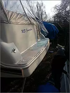

zuerst wurde die Kante am Heck abgeschliffen um eine ebene Fläche zu erhalten.

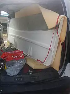

Danach sah ich zum ersten mal die Plattform

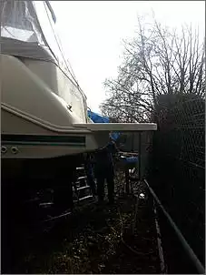

Diese musst noch an die Kontur feinangepasst werden.

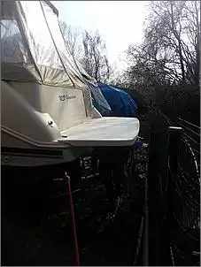

am Ende passte sie sehr gut.

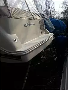

Als alles paste wurde der Glasfaserkleber aufgetragen
Name:	20130327_155326 - Kopie.jpg
Hits:	463
Größe:	62,2 KB
und die Platform aufgesetzt.
Danach wurde die Klebestelle durch auf und abschreiten gepresst um eine Sicher Klebeverbindung hezustellen.
Auf die Plattform kamen zwei Dachlatten und darauf ca 40 kilo Mauersteine gleichmässig verteilt.
mit Dachlatten wurde zunächst das Heck satbiliesiert.
jetzt wurd die Streben angepasst und befestigt und natürlcih die neue Badeleiter montiert. (von den Streben und der Lewite mach ich am wochenende nochmal Bilder).
Über Nacht musste der kleber aufgrund der aktuellen Temperaturne aushärten.
Deshalb konnte ich erst heute die Fugen mit PTI-Silikon in der Farbe Pergamon ausfugen.
und so sieht das endergebniss aus.
