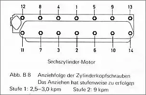

hat einer von euch die Drehmoment Werte für die Zylinderkopfschrauben ?
Hits:	196
Größe:	24,1 KB
nach dem ersten Warmlaufen einzeln die Schrauben nach Reihenfolge lösen und in einem Zug auf End-Moment anziehen
Gruß Karlheinz

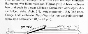

Bis auf das Lösen der Schrauben kann man den Rat auch befolgen. Richtig wäre nach dem Warmfahren nachziehen.

Andy hat recht ,
Hits:	188
Größe:	26,8 KB
hab irgendwo gelesen wegen dem "Losbrechmoment" soll gelöst und dann wieder angezogen werden.
Gruß Karlheinz

Noch richtiger, nach 20 Fahrstunden nachziehen .
