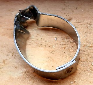

Ich habe mir vor etwa 3 Wochen in Dresden extra einen neuen Benzinschlauch mit Pumpball und einen Yamaha - Benzinstecker gekauft, weil ich dem alten Schlauch nicht recht traue, da unbekanntes Alter.
Nun bin ich ja vorige Woche endlich soweit mit der Teilrestaurierung des Bootes gekommen, dass der Probelauf des AB erfolgte.
Dies war auch mit einigen Hürden gespickt - dazu aber später mehr im Hille Roda Thread...
Den Tag nach dem 1. Test bemerkte ich ziemlichen Spritgeruch !
Neben dem Tank fand ich eine kleine Pfütze Benzin...
Ich wischte alles sauber und untersuchte die Sache...
Auf beiden Seiten des original "angepressten" Gummiballs kommt Benzin heraus

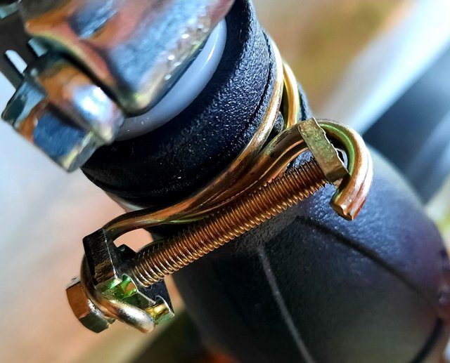

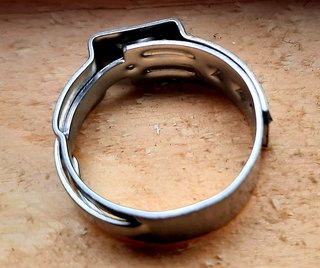

Als erstes vercuhte ich, die Schellen nachzupressen. Dann fiel mir auf, dass die Schellen unter der Pressstelle den Schlauch etwas zu einer Beule drückte, da die verbaute Sorte Schellen scheinbar Müll sind. Ich tausche die kleinen Schellen in eine bessere Sorte, die Blechstreifen unter der Pressstelle haben und war zunächst guter Dinge....
Einige Stunden später nur mit der Hand angefasst - Finger nass mit Benzin
Mit ebensoeiner Schelle habe ich auch den Yamaha-Anschluss befestigt und fand nun heraus, dass das auch dort nicht dicht ist.
Der Frust wurde nun langsam grösser
Ich suchte mir andere Schellen haraus, die aber auch trotz nochmaligem Nachziehen gestern Abend auch nicht ganz dicht werden !
Es ist deutlich besser, als mit den originalen Schellen, aber bei weitem nicht in Ordnung. Bei dem Gestank wäre ein Übernachten auf dem Boot nicht möglich. Ausserdem wird ja mit der Zeit alles sabbrig und gefährlich ist es ja obendrein.
Ich habe mir jetzt diesen Schlauch noch bestellt heute.
Was meint Ihr dazu ? Bin ich nur zu blöds, eine Schlauchschelle dran zu bauen ? (obwohl der Gummiball ja original im Schlauch war bei Kauf)

die Schelle auf dem Bild ist aber auch Mist, die kann man für eine Waschmaschine nehmen, aber nicht für Benzinschläuche
ist natürlich ärgerlich das ein neuer Schlauch schon undicht ist
