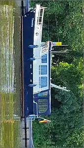

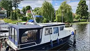

So, hier mal ein aktueller Status:
Edelstahl-Haese hat den Auftrag bekommen und ausgeführt! Foto anbei und evtl. kommt noch ein Link zu einem kurzen Video!
VG
KlausKlicken Sie auf die Grafik für eine größere Ansicht
Hits:	41
Größe:	87,9 KB
ID:	961127Klicken Sie auf die Grafik für eine größere Ansicht
Hits:	49
Größe:	123,1 KB
https://youtube.com/shorts/krwq10NNZE0?feature=share
Gesendet von meinem SM-G975F mit Tapatalk
Gruss von Haus zu Haus
Klaus
