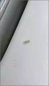

Hallo.
Wie bekommt man ein Brandfleck aus dem Gelcoat?
Hat einer, einen guten Tipp?
Gruß Panna Klicken Sie auf die Grafik für eine größere Ansicht

...abrasiv mit einer Polier- Schleifpaste wenn überhaupt, würd ich sagen.....

Weil das ja im leicht angerauten Bereich ist (willst ja erstmal nicht alles glatt haben danach) sage ich:
Putzstein
https://www.google.com/search?q=Putz...hrome&ie=UTF-8
(das billigste ist gut genug Da ist eh überall das Gleiche drin).
+ ein bisschen Geduld. (Soll der Raucher gefälligst machen )
Sowas braucht man eigentlich für alles auf nem Boot (Streifen von Fendern, Schuhen oder einfach nur die Regenwasser-Streifen)
Zahnpasta wäre eine (etwas schlechtere) Alternative.

Bereits erfolgreich getestet, Abrazo Pads
https://www.amazon.de/Poliboy-Abrazo...508122793&th=1 (PaidLink)

Mann muss ja nicht gleich Volldampf geben, aber die Schwämme sind echt gut, gründlich nachspülen nicht vergessen.

Immer erstmal die gute alte Scheuermilch versuchen. Die kann mehr als man glaubt und erspart einem so manche Grübeleien. Wenn das nichts bringt kann man zu schärfenen Geschützen greifen.

Das Gelcoat ist angesengt, da muss eine Schicht runter, da hilft streicheln nicht.

Da hilft nur abtragen oder Farbe drüber...
