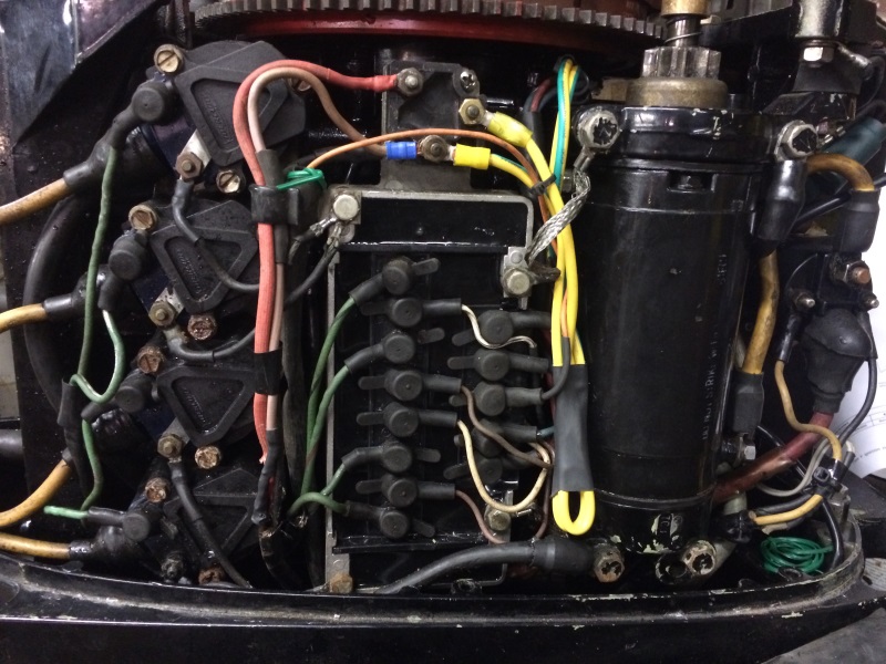

Moin liebe Forumsgemeinde,
Ich war nir nicht sicher ob ich mich einen Fred anschließen sollte oder einen neuen eröffnen... also....
Heute habe ich meine Glastron Futura V-162 zu Wasser gelassen.Vorher natürlich bedankt u. Batterie angeschlossen. Nach etlichen kurzen Startversuchen ist der Motor auch nach ca. 4 Jahren Standzeit angesprungen und lief für meine Ohren .... gut. Da ich neu auf dem Wasser bin, bin ich langsame Bahnen im Hafenbecken, zum Warm werden, gefahren. Nach 10 Minuten habe ich mich dann auf die Süderelbe getraut und dort nochmals 20 Minuten auf und ab mit div. Geschwindigkeiten (kein Vollgas) gefahren. Junge macht das Spaß. Aber beim Einfahren ins Hafenbecken geht der Motor aus...
Beim Versuch zu starten Orgelt er zwar schön aber kein Anzeichen darauf, starten zu wollen. Auch ca 30 min später am Anleger nicht.... der AB ist ein Mariner mit 80 PS aus Anfang / Mitte der 80er sein. Jemand ne Idee mit wenig Worten die völliger Neuling versteht?

Fangen wir mit dem einfachsten an.
Kraftstoff ist noch im Tank?
Ist nicht böse gemeint aber viele ahnen nicht wie durstig diese vierzylinder Zweitakter sind.

Vermutlich entweder keinen Sprit oder keinen Zündfunken ...
Sprit: Haben die Vergaser (vermutlich hat der Vergaser) Ablassschrauben an den Schwimmerkammern? Wenn ja - mal aufdrehen und ablassen, was da drin ist. Da kann durchaus Wasser dabei sein ...

Wenn kein Zündfunke da ist, am besten erstmal Quickstop bzw. Killschalter prüfen.
Wurde der Impeller eigentlich gecheckt nach der langen Standzeit?

Bei fehlendem Zündfunken gibt es einen einfachen Test. Mach mal die Plastikabdeckung von der Elektrikseite ab, dann siehst du diese CDI-Box (bei dir evtl. seitenverkehrt verbaut, das Bild stammt von einem anderen Modell)
Dort ist in der kurzen Anschlussreihe auf dem mittleren Punkt ein orangenes Kabel angeschraubt. Das ist der Notaus, einfach mal dieses Kabel abnehmen und starten bzw. Zündfunken checken. Die Chancen stehen gut, dass der Motor dann wieder zuckt…

ich würde wetten, daß die CDI das zeitliche gesegnet hat.
Die Zündanlage teilt sich in Zyl 1 u 3, 2 u 4. Diese 2 werden durch 1 oder 2 Hochspannungsspulen, Statoren gespeist. Den Zeitpunkt des Funkens bestimmen 2 Trigger, die ein Signal mit 5 Volt an die CDI schicken. In der CDI ist nun die Spannung vom Stator mit mehreren Tausend Volt, die über einen Thyristor vom 5 Volt Signal geschaltet, mit einem parallel geschalteten Kondensator bzw dessen Entladung zusammen an die Zündspule geschickt wird. Bei Dir wird ein Kondensator altersbedingt ausgefallen sein und so kommt nur noch die zu schwache Spannung an den 2 Zündspulen an.
Also messen. Ein Digitalmeßgerät auf AC stellen, es kommt hier Wechselstrom an. Dann bei Spule 1 und 2 das separate Kabel an der Zündspule gegen die Masse messen. Ich tippe heir, daß Du auf der defekten oder nicht zündenden Spule nur ? 100 Volt anlegen hast. Also die Spannung, die vom Stator geliefert und über den Thyristor durchgeschaltet wird. Zu Zünden braucht es aber die Entladung vom Kondensator. Ein Elektronic Fuchs könnte die CDI auch reparieren, indem das Ganze bei 180 Grad im Backofen aufgeheizt und die vergußmasse sauber herausgepopelt wird. Dann neue Kondensatoren rein.
Da der Motor aber soweit ich es noch weiß, ein Mercury ist, müsste es im Aftermarket Bereich noch oder wieder Teile geben.

ja, unterm Strich ist die Frage jetzt: Trigger oder CDI? Ich würde dann auch auf CDI tippen.
Folgende kann man jetzt nacheinander abklappern:
- Nochmal Zündfunken bei allen 4 Zyl. nacheinander testen. Wenn nur 2 gehen, ist der Trigger schuld
- an der CDI rot mit rotweiss und blau mit blauweiss tauschen (in der gleichen Reihe wie der Notaus) wenn er dann wieder zündet, deutet das auf Statordefekt hin
- eine der gelben Leitungen am Gleichrichter testweise abnehmen und Zündfunke testen (unwahrscheinlich dass es hilft, wäre nur bei durchgebranntem Gleichrichter)
Wenn diese Tests keinen Erfolg bringen, wirds ziemlich sicher die CDI sein. Die gibt es übrigens als China-Nachbau bei Ebay für unter 40,- €
Wie sehen eigentlich die Kabel aus..? Da oxidiert oder bricht auch gern mal was.
