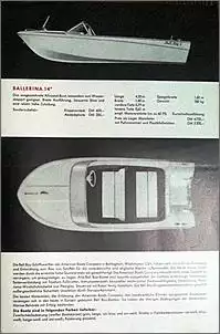

als Rentner im Unruhestand habe ich mir ein altes Boot Bell Boy Ballerina Bj. 1962 zum Restaurieren zugelegt.
Es muss alles neu. Vielleicht kennt jemand dieses Boot und kann mir einige Fragen beantworten.
Der Heckspiegel beträgt 43cm, jetzt bin ich mir sicher, brauche ich einen Motor mit Kurz oder Langschaft.
Wieviel PS kann ich hinten dranhängen? Boot ist 4,2 x 1;75 Meter
Für irgendwelche Unterlagen oder Informationen wäre ich sehr dankbar
Rainer
Habe Bilder im Jetzt Zustand und wie es werden könnte?

Hallo Rainer,
ich hatte mal das Bell Boy Stiletto (American Skier)mit 60 PS Mercury Kurzschaft hinten dran. Auf dem Rhein kam mir eins mit 120 PS entgegen. Das war wohl eher völligst übermotorisiert.
Zu Deinem Modell empfehle ich Normalschaft (50cm). Mit einem Kurzschaft hast Du das Problem, daß schon bei leichten Kurven der Propeller Luft ziehen könnte. Mit 50-60 PS kommt das Boot problemlos mit 4 Leuten ins gleiten.
Den Spiegel wirst Du bei Restaurierung sicherlich prüfen.
Viele Erfolg und Gruß
Carsten

Name:	bell boy (2).jpg
Hits:	56
Größe:	60,9 KB
MfG
Oliver
