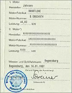

Standard Johnson 3 Zylinder
Wer kann mir Angaben zu folgenden Motor machen.
zB. Betriebanleitung / Ersatzteilversorgung /Servicefreundlichkeit / Anfälligkeiten.
Motor lief wohl die letzten 3 Jahre nicht .
Gruß Axel[ATTAKlicken Sie auf die Grafik für eine größere Ansicht
Hits:	49
Größe:	99,2 KB

Danke für die Antworten,Kann man anhand der Motornummer irgendwie das Baujahr ermitteln.
Der Motor hängt an einem Boot was ich mir demnächst anschauen werden.
Wollte mich im Vorfeld schonmal erkundigen ob es überhaupt Sinn macht das Boot mit Motor zukaufen,

Ein Händler würde das Baujahr anhand der Motornummer schon rausfinden .
Gebaut wurde er von 1972 bis 1997 .
Das hilft dir aber nicht den Motor zu beurteilen .Es gibt welche denen man die 25 Jahre nicht ansieht und welche die 10 Jahre Wasserlieger hinter sich haben und total zerfressen sind weil die Anoden nicht erneuert wurden .Das Baujahr ist bei dem Alter schon fast egal .Der Zustand zählt .Anschauen ,Probefahrt und dann entscheiden .
mfg Andy

moin,
der Motor ist von 1992.
