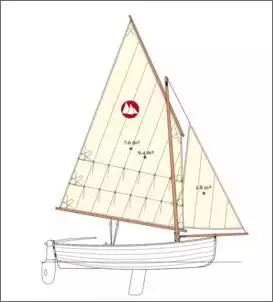

Also streichen ich für's erste die reinen Dorys oben, dann bleibt nur noch die Petite Brise übrig ... und vergleichbares von anderen Designern:
Von Francois Vivier hätten es mir ja die Aber und die Ilur angetan, aber die sind einfach zu schwer gebaut, die fallen aus der Kategorie "am Strand ins Wasser ziehen" mit 250-300kg einfach heraus, der Trailer macht auch die Grätsche und zu lang sind sie auch.

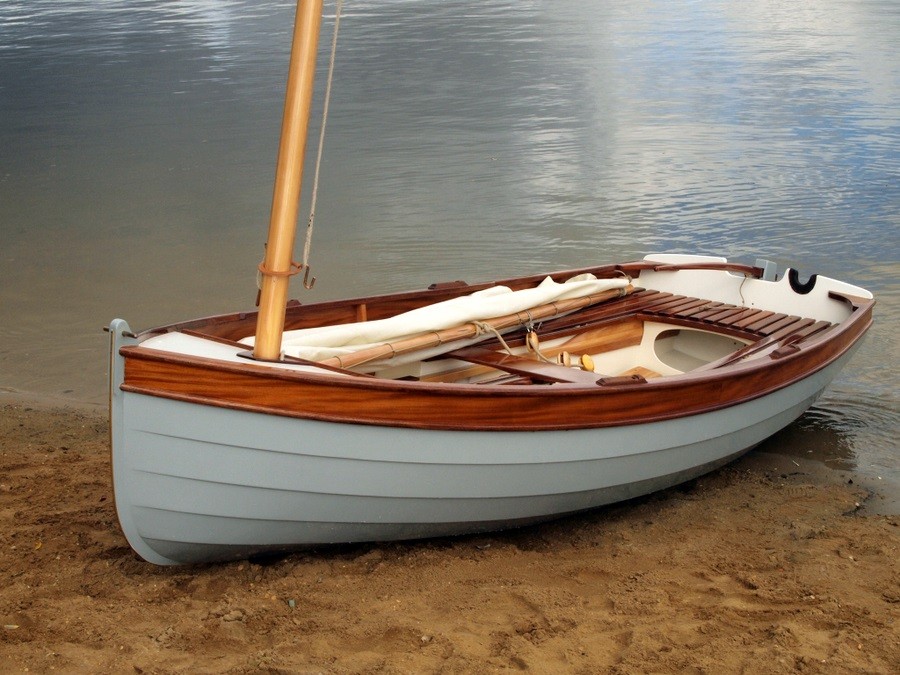

Bliebe vom Ihm noch die Morbic 12:
Ein Träumchen für schlanke EUR 138,- (wobei das für Vivier wirklich schlank ist).

Ich würde es wahrscheinlich als Sloop bauen:
Name:	Screenshot 2022-03-31 222240.jpg
Hits:	40
Größe:	36,5 KB
Damit sind wir beim Budget:
- 2 Platten MDF 244 x 122 und eine Platte 310 x 153 für die Helling oder auch OSB anders gestückelt
- 2 Platten 9 mm Sperrholz (244 x 122)
- 4 Platten 6 mm Sperrholz (244 x 122)
Dazu noch diverses Vollholz, Lack, Mast, Sprit, Segel, Seile etc.
Die fertig CNC-gefrästen Platten gibt es wohl für ca. 2k€ + Versand aus England, ich denke aber schon, dass ich die auch selber geschnitten und geschäftet bekomme, zumal Vivier in seinen Plänen genaue Angaben macht, was man aus welcher Platte an welcher Stele ausschneiden soll. Das erspart unnötige Schnittverluste.
Ein Engländer redet davon, dass der Bau ihn soviel wie ein halbes Mittelklasseauto gekostet hat. Ich denke, er hat es bauen lassen, das kommt dann auch mit den Stunden hin.
Da ich noch viel Epoxi übrig habe und auch die Werkzeuge vorhanden sind, sollte sich alles für 2k€ Baumaterial machen lassen.
Die Segel werde ich wieder selber schneidern, diesmal aber mit mehr Sorgfalt und Know-How und weniger nach der Methode Spannbettlaken.
Wenn das dann noch nicht so tolle Ergebnisse liefert, dann kann ich nach dem Bau ja auch nochmal auf ein ordentlich gemachtes Segel sparen.
Wenn es soweit ist, dann eröffne ich einen entsprechenden Baubericht, jetzt steht erstmal das Freiräumen der Werft, das Einlesen in die Klinkerbauweise und natürlich das Studium der Pläne an (wenn ich die dann gekauft habe).
An dieser Stelle erstmal Danke für's Lesen und "zuhören", das Aufschreiben hat geholfen mir klar zu machen, was ich wirklich will und mich auf meinen eigentlichen Wunsch gebracht.

Mio, ich komme gern mal mit, wenn du fertig bist. Und vielleicht bringe ich auch noch ein hübsches Stück Deko von 1951/52 für spannende Fotos mit...? Und bis dahin werd ich den Bericht hier sicher mit Spannung verfolgen.
Grüße, Johanna
