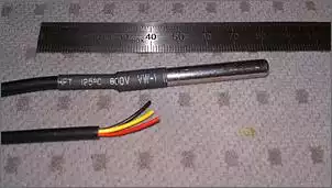

was habe ich hier...?
Hits:	106
Größe:	55,3 KB
Die "125 °C, 600 V" beziehen sich auf den Schrumpfschlauch, nehme ich an.
Ist das ein Temperatursensor?

Ja, das ist ein Temperatursensor.
Und ja, dass sind die Daten des Schrumpfschlauchs.

Das ist üblicherweise ein digitaler Temperatursensor von Maxim/Dallas -> DS18B20
Rot - +5V
Schwarz - Minus
Gelb Datenleitung 1-Wire
https://datasheets.maximintegrated.c...ds/DS18B20.pdf
