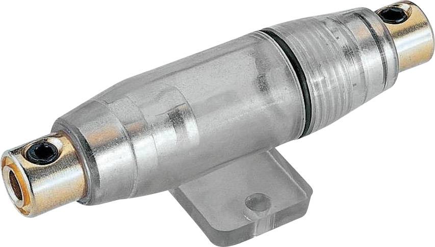

Ich möchte einen 600W (max 1200W) 12V-->220V Inverter absichern.
Angeschlossen werden soll er mit 25mm2 Kabel.
Ich dachte, ich sichere ihn mit 50A (evtl. 60A) ab. Es geht jetzt nicht ums Haarfönen... mehr darum, unkompliziert Kleingeräte zu laden, max ein Laptop-Ladegerät (max 65W).
Welche Sicherung soll jetzt ran?
Einen Automaten? Klingt verlockend, keine Ersatzsicherungen mitführen. Aber tun die auch?
Oder eher so eine Hifi-Glas-Sicherung?
Oder so ein fliegender mini-anl Sicherungsystem mit schraubbarer Flachsicherung?
So rein intuitiv scheint mir das mini-anl System fast am seriösesten. Kabel kann direkt ohne Kabelschuhe angeschlossen werden. Verschiedene Stromstärken könnte man auch realisieren.
Der Automat ist auch verlockend, man kann einfach stromlos schalten wie mit einem Schalter. Und es braucht nie Ersatz. Aber hält das auch?
Wie gesagt, habe mit dem Zeug keine Erfahrung.
Danke!

Keinesfalls die Hifi Sicherungen nehmen!
Wenn die wirklich mit Nennwerten belastet werden, schmoren die Teile mit der Zeit. Irgendwo entstehen mit der Zeit in den Sicherungen Übergangswiderstände, die man nicht beeinflussen kann.
Wenn Schmelzsicherungen, dann mal nach Maxi Sicherungen KFZ schauen, die gibt es bis 80A. Ich habe selber zwei Leitungen mit 50A im Boot abgesichert und bisher keine Probleme. Man muss nur gute Sicherungshalter nehmen. Z.B. SH8 Sicherungshalter.

SIcherungshalter nicht auf kleinste Größe dimensionieren wenn Patronen gewählt werden sollen (Wärmeabfuhr, Verlustleistung). Dasselbe für die Zuleitung die teils auch der Wärmeabfuhr dient.
Kritisch ist die Dimensionierung jeder Anlage da immer EInzelbetrachtung (worst case Betrachtung) primär- und sekundärseitig notwendig!!!!
Verluste gibt es auch bei Billigautomaten. Verwende bei Inverter am Besten keine Auslösetechnik die auf Wärme basiert (Thermoauslöser), speziell wenn der WR längere Zeit betrieben werden soll
