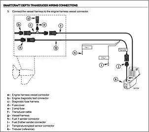

Aber aktuell hab ich das Problem, dass das Echolot an den
"Engine diagnostic test connector" angeschlossen werden soll.
Sollte wohl ein 4PIN Stecker sein mit den Farben: schwarz, rot, weiß,dk. blau.

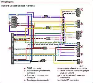

Den kann ich aber nicht finden, hier mein Kabelbaum:
Name:	Inboard Vessel Harness.JPG
Hits:	290
Größe:	78,0 KB
Ich hätte nun den CAN P Connector als Möglichkeit gesehen da, da zumindest die Farben exakt passen würden.
Weiß jemand ob das geht?
Und kann ich da direkt drauf oder muss der mit dem Triducer gelieferte Kabelbaum ("diagnostic fuse harness") mit Sicherung auf jeden Fall dazwischen sein?
Hier das Bild für den Anschluss im Überblick:
Name:	Triducer Kabelschema.JPG
Hits:	84
Größe:	55,0 KB

Die Sicherung muss dazwischen und du gehst auf den Diagnose Stecker.
Was für einen Motor hast Du?
Gruß Stefan

ich denke Du bräuchtest einen Sensor Kabelbaum den Du an das VIP Steuergerät unten anschließt und an den Du dann diese externen Sensoren anklemmen kannst.
Aber:
Dieser Sensorkabelbaum hat keinen Anschluss für einen Tiefenmesser und Lenkungssensor.
Kurzum, Du kannst an Deinen Motor keinen Tiefenmesser über SmartCraft anschließen.
Gruß Stefan
