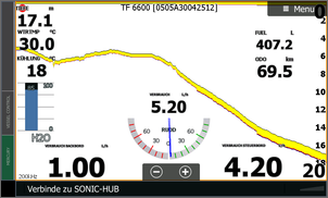

Ich habe meinen Navman TF6600 schon vor 7 Jahren auf NMEA2000 umgebaut (Konverter in das Gehäuse verbaut)
und die Daten an mein Lowrance HDS weitergeleitet
