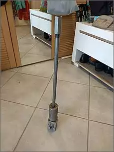

Dafür gibt's extra einen Schlaghammer, der in die Spitze der Propellerwelle eingeschraubt wird.
Das Teil habe ich mir vor 10 Jahren extra mal gekauft für solche Aktionen...
Ein Gummihammer bringt da gar nichts.

Gegen Übernahme der Versandkosten kann ich dir das Teil zuschicken.
65cm ist es und geht locker als 5kg Paket durch.

Wir reden doch davon, die Propellerwelle samt dem Lagerträger aus dem Unterteil herauszuziehen, oder?
