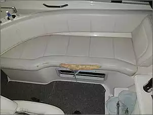

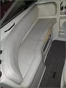

leider hat sich ein ungebetener Gast an meiner Sitzbank zu schaffen gemacht.
Hat jemand Erfahrung bei dem Ausbau dieser Sitzbank (Fotots unten)?
Huete habe ich in der Unterflurkabine diverse Abdeckungen abgeschraubt kann aber keine Schrauben für die Sitzbank finden (man sieht nur geringelte Metallteilen). Daher habe ich vermutet man kann die Sitzbank irgendwie aus eine Arretierung lösen. Mit einem Winkel kann man unter die Sitzbank, jedoch konnte ich nichts ausrichten.
Im Forum konnte ich nichts passen finden, kann jemand helfen?

Die untere Sitzbank ist an der Decke der Unterflur verschraubt.
Zwei Schrauben , außerdem u.U. Viel Silikon unter der Bank.
Gruß Wolfgang

Die besagte vordere Backbordbank der 255 hat 3 Schrauben die von innen (also von der Unterflurkajüte) nicht zu lösen sind. Bitte erspart Euch das Lösen der vielen Teile innen..... das hat mich 3 unnötige Stunden gekostet...
Ich habe die 3 Schrauben mit einer einer Säbelsäge mit extra langem Blatt getrennt. Tatsächlich war auch viel Silikon im Spiel welches ich mit einem langen Messer getrennt habe.
Bringe jetzt das Teil zum Sattler und hoffe auf eine gute Saison 21!
