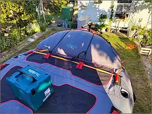

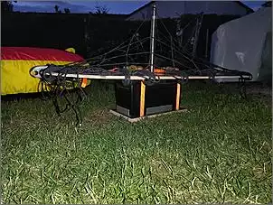

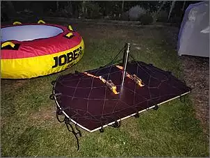

Heute habe ich mir eine Gepäckablage für den Tube inklusive Batteriehalterung gebaut. Klicken Sie auf die Grafik für eine größere Ansicht

Der Tube soll dann von dieser Badeinsel gezogen werden: https://www.wtfunsports.de/JetSport/Fun-Toys/Tubes-Bananas-SUPs/Tubes-n-Stuff/186346/Sea-Esta-3-Pers.
Morgen werde ich noch die Motorhalterung bauen und am Sonntag soll die erste Testfahrt am Altmain stattfinden.

Denke dran für jeden ein Paddel einzupacken wenn du dich verschätzt und die Batterie vorzeitig leer ist.

Die Reichweite / Fahrdauer ist (wie immer) von vielen Parametern abhängig. Wenn man einmal von theoretischen Werten ausgeht, dann verbraucht Dein Motor mutmaßlich 20-25A bei Halbgas, wobei er ja stufenlos ist. Deine Batterie hat 140 AH (bei C100!), also realistisch bei der Stromentnahme vielleicht noch 120 AH (ich habe leider kein Datenblatt mit anderer Angabe, als C100 gefunden, aber je höher die Stromentnahme, um so niedriger die Kapazität). Davon solltest Du für den Erhalt der Batteriegesundheit maximal 50-60% ausfahren.
Macht also 3 Stunden Fahrtdauer. Wie geschrieben: theoretische Werte. In der Praxis wird gelten: 100 Leute, 101 Meinung).
Um es valider zu machen könntest Du die Stromaufnahme des Motors bei Deiner Wunschgeschwindigkeit messen (Batteriemonitor kostet um die 20,-€). Vielleicht findest Du auch noch ein Datenblatt, dann weißt Du, wieviel Kapazität Dein Akku bei C5 hat und kannst die Berechnung noch einmal machen. Wenn Du auf Akkuverschleiß fährst, kannst Du natürlich auch 80% entnehmen und kommst entsprechend länger aus (und hast mit Pech nach einer Saison einen defekten Akku).

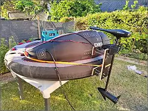

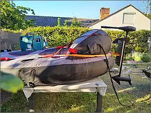

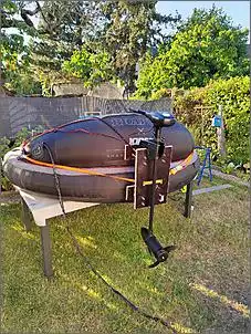

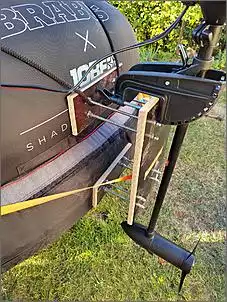

Servus zusammen!!!!
Erst einmal möchte ich mich für Eure Beiträge bedanken!!!

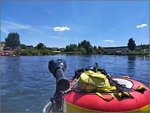

So, Motorhalterung ist gerade fertig geworden...
Bilder sagen mehr als tausend Worte...

Der Motor steht übrigens absolut senkrecht - auf den Phots war das nicht der Fall, da das Brett an dem er befestigt ist zu dünn war - ich habe jetzt noch eine Anti-Rutschmatte drunter geschoben - und siehe da - passt!!!
Morgen findet der erste Testlauf statt und dann folgen eben noch die Feinheiten wie Bootslack auftragen etc.
Falls es nicht so funktioniert wie gedacht muss eben nachgebessert werden.
Ich bin allerdings guter Hoffnung, dass soweit alles funktioniert.
So drei Stunden auf halbas sollten massig ausreichen, ich denke/hoffe, dass ich damit zur Anlagestelle in Schwarzach kommen sollte.
LG

@Lutz-Stefan: Bin mal gespannt, wie und ob der Motor die Badeinsel schiebt. Lenken wird auch nicht wirklich funktionieren.
LG
Solang es Spaß gemacht hat und Spaß bringt hast du zu 100% alles tichtig gemacht!
Ich kann aus Erfahrung sagen, dass wenn der Schaft so weit unten ist eine Anlage für den Schaft irgendwo im unteren Bereich sinnvoll ist gegen Vibrationen (zumindest war es am GFK Boot so).
Also viel Spaß beim Probelauf, wir erwarten den Bericht

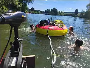

Ich bin total begeistert - es war der absolute Hammer. Ich hätte nie und nimmer gedacht, dass alles so problemlos funktioniert. Meine Motorhalterung hat einwandfrei funktioniert und ich musste nicht ein Mal nachjustieren. Die Leistung des Motors war absolut ausreichend und die Lenkmanöver haben definitiv kein Problem dargestellt. Einzig und allein in der Sportbootschleuse habe ich etwas geschwitzt, da unsere Badeinsel etwas über 240cm breit ist und dementsprechend nur ein paar Zentimeter Luft waren. Bei der Talschleusung habe ich dann gebetet, dass die "Baumeister" saubere Arbeitet geleistet haben und die Wände nach unten nicht schmäler werden. Hat aber dann tadellos funktioniert.
Okay, ein paar dumme Sprüche mussten wir uns dann doch anhören... - außerdem waren einige Paddler wohl etwas neidisch - wir liegend auf unserer Badinsel mit E-Motor und Sonnenverdeck - die Paddler in der prallen Sonne und werden von uns überholt... Ich gebe zu, manchmal war es mir fast ein wenig unangenehm.
Der Tube in welchem die Batterie und das Gepäck verstaut war wird allerdings getauscht. Ich habe mir beim Anfahren schon manchmal gedacht, dass er sich etwas schwert tut - so war es dann auch, als wir den Tube aus dem Wassser holen wollten, haben wir es zu viert gerade so geschaft diesen ca. zwei Meter an Land zu tragen. Grund: der Tube hat einen Boden und in diesem hat sich Wasser gesammelt. Dementschprechend haben wir immer so round about 150kg hinter uns hergezogen. Wir waren von 13:00Uhr bis ca. 17:15Uhr auf dem Wasser und ich habe ca. 20 Minuten Vollgas gegeben und den Rest immer so zwischen 30% und max 70%. Die meiste Zeit haben wir uns allerdings treiben lassen. Zuhause angekommen - direkt Batterie geladen und siehe da, gerade einmal 35Ah reingepumpt. Von daher ist die Batterie für unsere Altmain-Trips vollkommen ausreichend.
Hier noch ein paar Impressionen...
