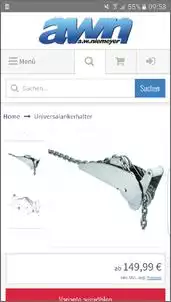

Die hier von AWN z.B. musst mal googeln, gibt verschiedene
Hits:	464
Größe:	28,7 KB
Anhang 710379
Danke, die Wippen habe ich gesehen, wie schon geschrieben versuche ich mit dem Verbauten eine Lösung, da ich nicht noch weitere Löcher in das Boot bohren möchte.
Dann versuche ich mal die Otto-Theorie umzusetzen
.... Ihr könnt gerne weiter Vorschläge posten
