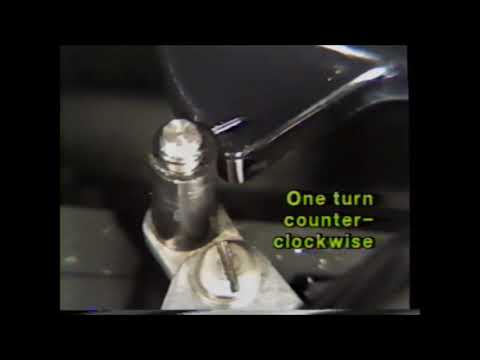

hallo Gordon, es klingt, als wenn er zu hoch dreht. Wenn Du es gründlich machen willst, misst Du zuerst die Kompression ... danach geht es weiter mit Link & Synch ->
https://www.youtube.com/watch?v=deuvNrlwhJQ
Wie Ralf geschrieben hat, sitzt der Trimsender am Bracket wahrscheinlich backbordseitig direkt über dem TrimMotor. Bei meinem Evinrude Bj85 sieht die Trimeinheit so aus -> das weisse war der TrimMotor mit zwei Kabeln (plus & Masse), darüber baumelt in schwarz der Trimsender, ebenfalls mit zwei Kabeln. Die 4 Kabel gehen am Motor in die Steuer- / Relaiseinheit für die Trimsteuerung, dort sind sie mit dem Bus verbunden, der nach vorne zur Controlbox / Trimhebel / Instrumente geht. Bei meinem Trimsender sind es also zwei Kabel ausgehend.
