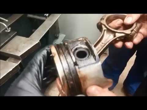

Es gibt auch Motoren bei denen die Kolbenbolzen in die Pleuel eingeschrumpft sind! 🤫
guckst du..... aber nicht weitersagen 🤫
https://youtu.be/EB8V0RAeHYw

Genau so wird es für diese Motoren im Werkstatthandbuch aufgezeigt !
VG Frank

Dann hattest du weder mit älteren Opel (80er bis 90er) noch mit Smart Motoren zu tun..
Auch die älteren Volvo und Mercruiser V6 und V8 haben aufgeschrumpfte Pleuel.
