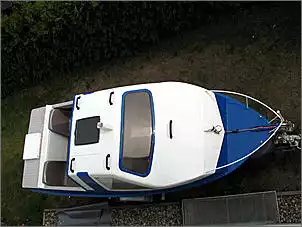

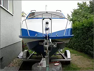

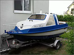

Hallo ABI
Ich hatte mein 1 Kajütboot auch aus einem offenen boot gebaut.
3,75m x 1,65 ein altes Vieser Boot.
Die Kajüte hatte ich aus dünnem Aluminiumblech gefertigt.
Das Luk ist ein Faltdach aus einem Seat Ibiza vom Schrott.
(nur das schwarze Faltdach)
Die Persenning habe ich aus LKW Plane mit Teichfolienkleber selber gebaut.
Die Aluteile fest bekommen mit Rundungen die in alle richtungen gehen geht so : Alurohr biegen,einseitig groß aufbohren,kleiner weiter bohren , durch die Bohrungen das Rohr am Rumpf festnieten zusätzlich darunter Sikaflex/Panthera etc.,Rohr an der Oberseite gleichmässig mit einer Flex einen Schlitz erzeugen,Seitenteil an der unteren Kante in Abständen von 2-3 cm löchern,Sikaflex oder anderen Montagekleber durch den Schlitz in das Rohr einfüllen,Seitenteil von oben in das Rohr/Sika Teil einschieben,fixieren und den Kleber anziehen lassen.
Das hält Bombenfest. Zusätzlich kann auch hier und da noch eine Niete eingezogen werden um das ordentlich zu fixieren. Die Frotscheibe (Makrolon) ist auf die selbe Art befestigt worden.
So bekommt man auch etwas an Rundungen hin ,damit das nachher nicht wie ein schwimmender Schrank aussieht.

Alt 09.09.2010, 21:37
Benutzerbild von Laminator
Registriert seit: 06.12.2008
Ort: Mönchengladbach
Beiträge: 2.315
Boot: Excellent 750
Standard Rohrsystem
Das Alurohr wurde genommen weil das in alle Richtungen zu biegen ist. Aluwinkel verdrehen sich und knicken ein.

ID:	238379Hallo Ihr Wasserratten,
bin auch ein Anfänger und mir ging so wie Abi400. Ich habe so`ne Lösung gefunden und umgesetzt.
Ursprung war der Rumf von einem Flying Combi Sport und als Aufbau das Dach eines VW-Campers (habe ich bei einem Autoverwerter gekauft). Den Rest alles selber gemacht.
Ist zwar klein (3,80m x 1,57m) aber mein .
Andere Bilder davon habe ich in meinem Album.
