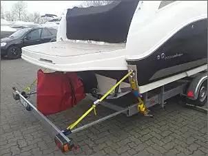

Hits:	1372
Größe:	130,6 KB
ID:	611310Klicken Sie auf die Grafik für eine größere Ansicht
Hits:	1960
Größe:	118,4 KB
ID:	611311Klicken Sie auf die Grafik für eine größere Ansicht
Hits:	950
Größe:	87,3 KB
ID:	611312Klicken Sie auf die Grafik für eine größere Ansicht
Hits:	2900
Größe:	151,4 KB

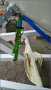

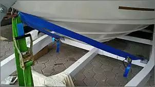

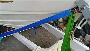

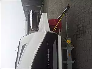

So ist es bei uns auf dem Trailer verzurrt.
Gesendet von meinem SM-G900F mit Tapatalk
Gruß Thorsten
NUR DER HSV

Da solltest du noch aufrüsten, und zwar die Gurte die von der Bugöse nach hinten laufen jeweils einen Gurt für links und einen für rechts nehmen.
Und mir wäre in der Lösung mit dem Schäkel und dem Ring zu viel Spiel drin.
Hi Stephan,
das sind jeweils 5 to Gurte. Die halten. Vorne mit Schäkel und Öse ist kein spiel drin. Die vordere Öse ist zu klein um alle Gurte da durch zu ziehen. Die krempeln sich dann auf und verlieren dann auch Ihre Wirkung und Spannkraft. In der großen Öse liegen die Gurte wesentlich besser und sie gehen mit dem Schutz drum nicht kaputt.
Gruß Thorsten

Finde ich eine sehr saubere Lösung!
BreakOutAnotherThousand

Zitat von TATNK Beitrag anzeigen
Hi Stephan,
Klar ich nehme auch die 5 Tonnengurte und hatte beim Kauf des neuuen Trailers ein längeres Gespräch mit Herrn Reddig von Sigma.
Das Ergebnis war er hat mich überzeugt das ein Gurt nach rechts und einer nach Links sicherer sind und besonders die Seitenkräfte besser aufnehmen können.
Deine Lösung sieht auf jeden Fall schon mal sehr ordentlich aus.

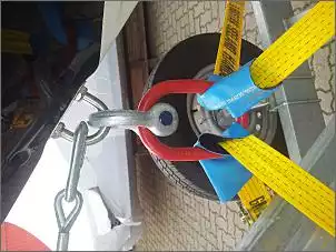

Ist Deine Öse vorne größer ??? Bei den 5 to Gurten sind die Haken nicht gerade klein. Passt das alles in deine Öse rein ( 2 mal Haken plus Schäkel von der Winde) ???
Gruß Thorsten
NUR DER HSV
Alt 27.03.2015, 09:58
Benutzerbild von Stephan123
Ort: Metropole Ruhr
Beiträge: 7.577
Boot: van den Hoven - Pacific
59.594 Danke in 12.433 Beiträgen
Nein der Haken ist auch nicht größer, ich hatte vorher einen zum einhängen wo der Gurt durchlief.
Mit 3 Gurten ging das nicht mehr jetzt lass ich die Gurte direkt durch die Öse laufen mit dem Wissen das das etwas scheuern kann und ich dann lieber alle 2 Jahre die Gurte erneuere.
Hab mir extra welche auf Länge machen lassen waren auch nicht so teuer.
Ich werde aber nochmal probieren ob ich den Schutz da auch noch durch gefriemelt bekomme.
Sonst gefällt mir deine Lösung mit dem großen Ringschäkel auch sehr gut.

An den hinteren Gurten habe ich mir Ratschen der neusten Generation besorgt. Die kann man jetzt direkt unten am Trailer einhaken. Da ist das Gurtband an der Ratsche weggelassen worden, somit sind die auch nicht mehr zu lang und liegen nicht mehr am Boot an.
Die große Öse ist eine Kranöse von einem Kettengehänge. Habe ich mir hier in Hamburg von einer Seilerei besorgt. Ebenso die Ratschen.

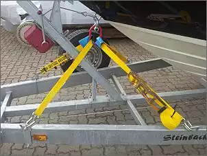

Hinten habe ich einteilige Gurte genommen da hatte ich immer das gefummel mit den Metallteilen am Gelcoat.
Hab da immer Gummiteile zwischen gelegt .
Vorne sieht das bei mir im Moment so aus.
Mit den Ratschen die Du direkt am Trailer einhaken kannst, hast Du das Problem nicht mehr. Kannst du auf den Bildern von der hinteren Sicherung sehen.
Das sieht auch nach ziemlichem gefummel aus. Wenn da jetzt noch der Gurtschutz mit zu kommt wird das ganz schön eng.

Ich überlege ob ich nicht auf einen Softschäkel 4to gehe, ist einfach und leicht keine Macken am Boot und Trailer
