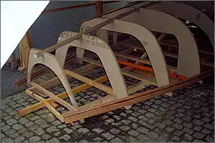

Hallo erst mal.Mein Name ist Frank und ich bin neu hier im Forum.Seit Jahren beschäftige ich mich mit Selbstbau und habe auch schon eine Seggerling zu Wasser gelassen.Finde,daß sie eigentlich ganz gut gelungen ist.Die Ressonanz,wenn ich mit ihr segle ist jedenfalls gut.Man wird des öfteren angesprochen.Jetzt bin ich dabei mir eine Sea Mini von Van de Stadt zu bauen.Habe immer geliebäugelt,mir einen Ozeandampfer zu bauen,aber mir fehlt der Platz.So baue ich jetzt unterm Carport.Übern Winter habe ich die Mallen ausgeschnitten.Die Leisten aus Rotzeder und Mahagoni sind auch schon fertig.Nach Pfingsten werden die Mallen aufgestellt.Bei Interesse werde ich Euch auf dem Laufenden halten.Anbei schon mal ein Bild vom Ausschneiden der Mallen.

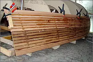

Nachdem ich ein Jahr nicht dazugekommen bin weiterzubauen ,geht´s jetzt wieder voran.Die Mallen sind aufgestellt.

Die ersten Leisten sind geklebt.Die untere ist Mahagoni und dann geht´s mit kanadischer Rotzeder weiter.

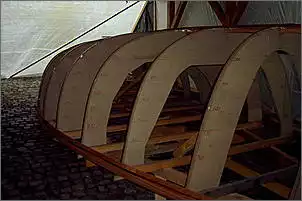

Weißt Du,daß mit der Halle ist ja alles gut und schön,aber es ist sicherlich ein unschätzbarer Vorteil,wenn man wie ich zuhause unterm Carport baut.Erstens kostet eine beheizbare Halle nen ordentlichen Batzen und dann kann ich,wenn ich keine Lust mehr habe,einfach das Werkzeug fallen lassen.Im Winter kann ich dann in der Garage irgendwelche Winterarbeiten erledigen Mast,Ruder,Kiel etc.
Ich baue nach der sogenannten Round-bilge Wood-epoxy & Glass-fibre Wood Core Bauweise.Auf die Leisten Kommt anschließend ein Überzug mit Glasfaser innen und außen.Das Boot ist auf der Van de Stadt-Homepage zu sehen.Schau einfach unter Stock Plans Sea Mini.

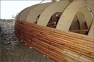

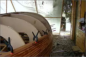

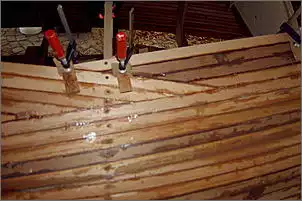

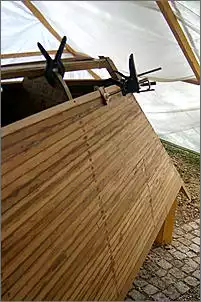

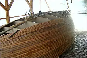

Möchte nach längerer Zeit auch mal wieder ein paar Fotos von meinem Selbstbau posten.Es geht voran,wenn auch langsam.Wollte die Hülle eigentlich dieses Jahr noch schließen.Will aber auch nicht nach jeder geklebten Leiste einen Bericht schreiben.
Hits:	462
Größe:	73,6 KB
Hits:	338
Größe:	72,9 KB
Hits:	455
Größe:	78,6 KB
Hits:	298
Größe:	79,3 KB
Hits:	331
Größe:	59,0 KB
ID:	305750Und wieder klebt eine.
Hits:	342
Größe:	49,0 KB
ID:	305751Hier sind die Holzdübel zu sehen mit denen die Latten fixiert werden.
Hits:	358
Größe:	70,4 KB
Hits:	283
Größe:	62,9 KB
ID:	305755Vorn wird es etwas kompliziert,da die Latten auf dem kurzem Stück zum Steven nicht mehr zu verdrehen sind.
Alt 22.08.2011, 16:45
else else ist offline
Registriert seit: 11.10.2005
Beiträge: 4.053
Frage: Warum machst Du Dir die Arbeit mit den Dübeln? Habe ich bisher so nicht gesehen.
Alt 22.08.2011, 17:09
Sea Mini Sea Mini ist offline
Registriert seit: 26.05.2009
Beiträge: 10
56 Danke in 8 Beiträgen
Habe ich bei den Gougeon Brothers "Moderner Holzbootsbau"gelesen.Weil die das so machen,dachte ich mir,kann es nicht falsch sein.
Alt 22.08.2011, 18:21
Benutzerbild von hein mk
hein mk hein mk ist offline
Registriert seit: 05.01.2010
Ort: hamburg
Beiträge: 9.191
Boot: van de stadt 29
9.464 Danke in 4.992 Beiträgen
moin
Das Verfahren mit den Dübeln ist soo modern nicht,irgendwelche(fällt mir gerade nicht ein welche genau)südasiatischen Frachtschiffbauer machen das schon ewig so(allerdings ohne Ep-Harz).
Gougeon Brothers sind doch ein Synonym für West-Ep-system,trauen die ihrem eigenen Kleber nicht zu die zweifellos enstehenden Quelldrücke zu beherschen?Immerhin bekommt jede Leiste durch die Bohrung eine Unterbrechung der Faser auf einem nicht unerheblichen Teil ihres Querschnittes.Aber da das Ganze mehrfach überlaminiert wird,kann man die Leisten auch als Sandwichkern hoher Festigkeit betrachten und die Bedenken sind aus dem Weg. Was den Dreh zum Vorsteven ab der Aufkimmung bis zum Kiel angeht,das Problem ergiebt sich bei jeder Bauweise egal ob Holz oder Metall (ausgenommen reine GFK-Laminate),ob Knick-oderRundspant,möglicherweise macht es Sinn das du dir eine Steamkiste improviserst und die Leisten einige Tage vor dem Verkleben in die richtige Form drehst.
gruss hein
Geändert von hein mk (22.08.2011 um 19:37 Uhr)
Alt 22.08.2011, 19:18
sebastian_krueger sebastian_krueger ist offline
Registriert seit: 23.09.2005
Beiträge: 599
417 Danke in 132 Beiträgen
Auch van de Stadt empfiehlt die Verwendung von Querholzdübeln.
Dies hängt aber nicht mit der Stabilität zusammen.
Vielmehr vereinfacht es den Bau in Strip Plank (Leistenbauweise).
Die Dübel müssen auch nur dort gesetzt werden, wo die leisten nicht 100%ig miteindander fluchten. Der Dübel soll die Leiste nur in Form halten und den Einsatz von Zwingen vermindern. Man könnte genauso gut V4A Schrauben verwenden, wobei ich auch eher zu Dübeln greifen würde
Hier darf keine werbung stehen !!
Alt 22.08.2011, 19:41
Ort: hamburg
Beiträge: 9.191
moin
Dann macht das Sinn.Die verwendung von Spaxschrauben birgt die Gefahr das man sich eine fertig verklebte Leiste Spaltet,gerade in Bereichen wo viel Dreh in das Holz kommt
Alt 23.08.2011, 12:28
Beiträge: 10
moin
Ich habe nicht gesagt,das es ein modernes Verfahren ist, sondern das ich es in dem Buch gelesen habe.Ich kann nichts dafür, wenn die ihr Buch "Moderner Holzbootsbau" nennen. Trotzdem ist es für mich
sehr informativ,da ich ja nicht vom Fach bin.
Alt 23.08.2011, 12:32
Beiträge: 4.053
Der Moderne Holzbootsbau ist schon in der Deutschen Übersetzung von Fritz Hartz einige jahre älter, damals war es ein modernes Verfahren, das eigentlich nichts wesentliches an aktualität eingebüsst haben dürfte.
Allerdings halte ich die Dübel für eine ziemliche Tempobremse, ob sie tatsächlich nötig sind, zumal innen und aussen laminiert wird, mag jeder selbst entscheiden.

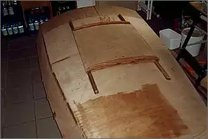

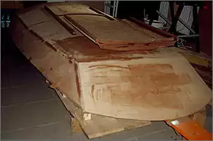

Hier noch zwei Bilder vom Kajütaufbau mit Schiebeluk.
Hits:	279
Größe:	46,7 KB
Hits:	287
Größe:	52,9 KB

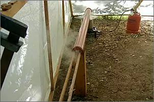

Hits:	192
Größe:	105,5 KB
ID:	308587Angeregt durch das Forum habe ich mir nun auch eine Steambox gebaut.Mit der ersten Leiste war ich dann auch zufrieden.Die Verdrehung war aber
noch nicht so groß.
Hits:	226
Größe:	90,4 KB
ID:	308592Wat is'n Dampfmaschin?

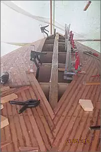

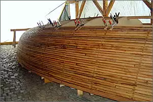

Hits:	198
Größe:	67,1 KB

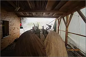

So,der Rumpf ist nun bald zu.Die letzten Leisten sind im Kielbereich jetzt aus Mahagoni.Klicken Sie auf die Grafik für eine größere Ansicht
Hits:	209
Größe:	48,9 KB
Alt 23.05.2012, 10:40
Gerd_Ostsee Gerd_Ostsee ist offline
Registriert seit: 01.11.2010
Ort: Nähe Rostock, strategisch zur Ostsee
Beiträge: 151
Boot: Mein Boot ? Kein Boot z Zt nur Charter
157 Danke in 123 Beiträgen
Standard Tolle Arbeit, tolles Projekt
Alle Achtung, ich finde -soweit ich das beurteilen kann- eine echt klasse Arbeit. Sehr schön und weiter so.
vg gerd
