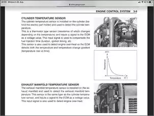

Hits:	238
Größe:	78,8 KB
Hier alles genau beschrieben
Grüße Sead

Zitat von big-sea Beitrag anzeigen
Anhang 894051
Hallo.
Was ist das für eine Dokumentation?
Wo bekommt man die? Die wäre bestimmt hilfreich für mich.

Nennt sich Service Manual, gibt es im Web man etwas sucht.
Hab es für mein aktuellen Motor, von denen davor auch und immer hilfreich, gerade wegen den Drehmomenten etc.
(Ich habe es in 10sec gefunden als PDF )

Das Service Manual
Hatte ich,wenn auch nur in der englischen Version gefunden.
Dort sind doch recht hilfreiche Zeichnungen drin.
Unter anderem auch die Belegung des Steckers vom Steuergerät... PIN 17 ist "Temp. Lamp" mit Aderfarbe
