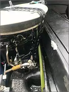

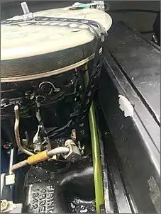

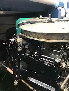

Alt 16.08.2020, 15:07
Gizmo_1981 Gizmo_1981 ist offline
Registriert seit: 19.03.2020
Ort: Mainz-Kastel
Beiträge: 142
Boot: Wellcraft 192 Classic Bj. 1989 / Mercruiser 3.7L + Alpha One Gen1 mit SE106
47 Danke in 32 Beiträgen
Update: Metallkleber hat nicht gehalten. Jetzt "innovative" Befestigung mit Lochband. [emoji6][emoji848]
War zuerst bisschen knapp mit dem Gashebel, aber jetzt passt es.
Christopher Klicken Sie auf die Grafik für eine größere Ansicht
