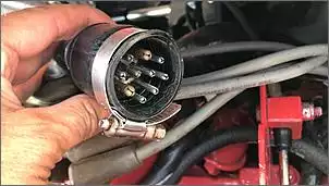

Bei mir war es neulich der Motorstecker. Habe entsprechend dem Rat eines bekannten Forumskollegen den Stecker abgezogen und die Kontate, die geschlitzt sind, mit einem kleinen Cuttermesser auseinandergedrückt. Also Zündung und Masse (die dicken Kontakte).
Diese kleinen, schmalen Cutter sollen genau die richtige Breite dafür haben, dass die Stecker beim auseinanderdrücken nicht brechen. Danach ging es.
Das muss nicht die Lösung sein und ist jetzt auch kein besonders systematisches Vorgehen, aber einen Versuch ist es wert.

Ich glaube, das hat er vorher auch gemacht. Starterrelais raus und überbrückt. Und danach kam die Entscheidung mit dem Ausbauen. Wenn es nicht nötig gewesen wäre, hätte er den Anlasser nicht ausgebaut. Die haben im Hafen selbst genug zu tun.
Wir hatten den Motor ja vor Corona draußen und danach wurden ja alle dicken Strom-Kabel teilweise mit neuen Ösen versehen. Ich werde nachher noch mal alle dicken Kabel nachverfolgen. Wenn es nur nicht immer so sch.... eng im Motorraum wäre.

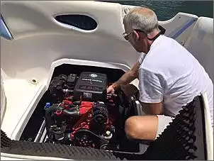

Bis der Mechaniker heute kommen konnte, habe ich dann nochmals alle Masseverbindungen geprüft. Waren bombenfest. Den Mehrfachstecker habe ich abgenommen und wie @ft96 vorgeschlagen hatte, die Kontakte etwas aufgebogen (gaaaanz vorsichtig).
Hits:	55
Größe:	73,8 KB
LED‘s und Benzinhahn gewechselt. Außerdem das Gelb/Rote Starterkabel vom Zündschloß bis zum Relais auf Durchgang geprüft. Alles bestens. Dann kam der Mechaniker und er hat mit einer Prüflampe (die Birnchenvariante) die Starterzündung bis Magnetschalter gecheckt. Alles OK.
Was mir heute aufgefallen ist, zum Unterschied zu den letzten Tage, der Summer ertönte immer, wenn ich die Zündung einschaltete und nach der Starterstellung konnte ich es mehrmals versuchen. Die letzten Tage war nach ein bis zwei Versuchen wieder alles tot.
Ich persönlich habe den Verdacht, das es der Mehrfachstecker war.
Morgen bauen wir wieder den Anlasser, nach einer Wartung, ein. Wenn er draußen ist, kann man ihn ja mal durchprüfen.
Ich werde wieder berichten
