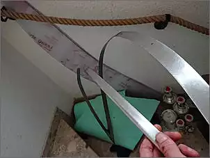

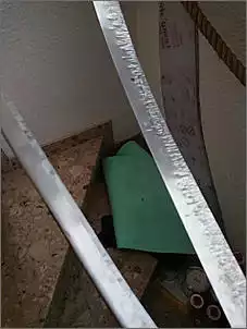

hier gibt es solches Material.
Man kann das auch mit der Hand dengeln (ich glaube, "schweifen" wäre der Fachbegriff ):
Hits:	200
Größe:	194,5 KB
ID:	865572Klicken Sie auf die Grafik für eine größere Ansicht
Hits:	651
Größe:	198,6 KB
das untere Teil (rechts auf den Bildern) ist nur ein Blechstreifen, aber da erkennt man das Prinzip ganz gut- obenrum ist es ein U-Profil; letztlich genauso gemacht.
ist aber eine Schweinearbeit
wenn die Unterlage hart+glatt ist und man von der Rückseite hämmert, kriegt man die Rauhtiefe so hin, dass man die Sichtseite mit dem Exzenterschleifer wieder ordentlich bekommt.
Maschinell, in einem Rutsch und ohne Knicke/Falten wäre natürlich der Hammer. Mit so dünnen Profilen, vergleichsweise breiten Schenkeln, und auch noch Edelstahl... Unmöglich ist das bestimmt nicht, könnte mir aber vorstellen, dass es auch für die spezialisierten Profis zur höheren Kunst zählt. Innen ein Hartgummi klingt schonmal gut; aber ich denke, man müsste es von außen auch noch einspannen; das Knicken/Falten geht ja in alle Richtungen.
