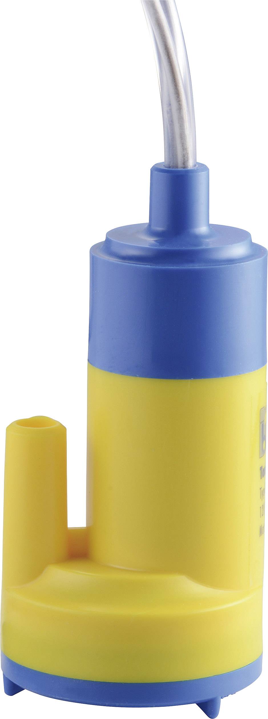

Ich habe eine Barwig 0333 Niedervolt-Tauchpumpe 720 l/h 6 m (bei Conrad für 13,99 €) verwendet.
Es muss ja nur der Vordruck für die Impellerpumpe erzeugt werden.
