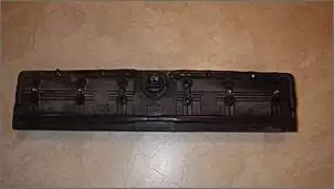

anbei mal einen kleinen Einblick in eine Interceptor-Einheit eines BTS 450
Die Einheit von hinten.

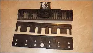

Der hintere Deckel ist abgenommen und liegt mit der Innenseite nach oben davor.
Hits:	656
Größe:	50,5 KB
Die zwei ausfahrbaren Klappen liegen umgedreht davor.
Hits:	629
Größe:	50,2 KB

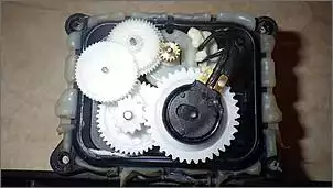

Das Getriebe liegt aufgeklappt dahinter.
Hits:	829
Größe:	53,4 KB
Das Getriebe im Detail. Man erkennt u.a. den Drehpotentiometer zur Lagebstimmung der Klappen und den E-Motor der im Gehäuse des Steckers sitzt.
Christian
