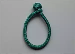

Patentschäkel. Geht schnell und hält. http://www.charly-produkte.de/shop-s...tschaekel.html
Ganz nett, aber zu schwer und zu schwach.
Seit es hochfeste Tauwerkschäkel gibt, haben Metallschäkel eigentlich ihre Berechtigung verloren.
Der hier z. B. wiegt nur einige Gramm und hat eine Bruchlast von 2000 daN:

Patentschäkel
Ist sicher die einfachste Lösung, aber seit ich mal ein schlagendes Schothorn bei Wind einfangen musste, bin ich davon nicht allzu begeistert..
eine Leine präparieren mit einer Öse auf der einen Seite und einem Knoten (Affenfaust) auf der anderen, mit denen man dann diese Leine auf- und zu-knöpfen kann.
Das ist das, was ich mit "Tauwerkschäkel" meinte. Die Frage ist nur: Hält sowas die Schotlasten aus?
Die Herstellung ist eigentlich ganz einfach, wenn Du modernes, mantelloses Hightech-Tauwerk nimmst, da brauchste zum Spleißen nur durchzustecken.
Anhang 92026
Mario
Wo hass'n das her?
Oder selbst gemacht? Kannst Du das - gegen Gebühr oder Rotwein - auch noch ein 2. Mal?

Wo hass'n das her?
Volker
SY JASNA
Das Bild ist aus dem Internet.
Man kann die Dinger überall kaufen, aber auch relativ einfach selbst machen.
Vor längerer Zeit waren in der YACHT immer so kleine Sonderheftchen dabei, da wurde die Herstellung einmal beschrieben. Ich habe es versucht und es ging ganz gut.
Schwierig ist nur, die richtige Länge zu erwischen...

Auch ich gehoere zur Palstek-Fraktion, nachdem ich mir mal meine Genua mit nem Metallschaekel zerissen habe
Endlos habe ich auch schon gehabt, bekomme aber nach wirklich Wind oftmals die Schlaufe nicht mehr auf. Ausserdem ist das zu umstaendlich.
Dressi
Alt 14.07.2008, 14:36
Benutzerbild von jobet88
jobet88 jobet88 ist offline
Registriert seit: 14.07.2008
Ort: Laboe
Beiträge: 3
Boot: Sigma 33
Wir hatten bisher Patentschäkel, nach dem Austausch der Fockschoten in diesem Jahr gehören wir jetzt zur Knotenfraktion. Trotz Rollfock wechseln wir die Segel häufig, stehen einfach besser. Knoten an den Dötz tut zwar auch weh, aber nicht so doll wie die Patentschäkel...
Alt 15.07.2008, 16:55
Benutzerbild von Flobec
Flobec Flobec ist offline
Registriert seit: 01.09.2003
Beiträge: 409
18 Danke in 11 Beiträgen
Zitat von ugies
in meine Genua knote ich auch beide Schoten einzeln ein. Mein nächstes Segel wird mit T-Rings ausgerüstet. Vielleicht lasse ich auch nachrüsten, aber wenn dann erst im Herbst. Derzeit hat dafür niemand Zeit.
Hallo Uwe, das scheint mir eine tolle Lösung zu sein. Wenn das auch nachrüstbar ist, muss ich mal mit meinem Segelmacher reden.
Zitat von KaiB
Denn ob ich mich mit den Knoten beschäftige oder eben die andere jeweils bereits angeschlagene Schot in zwei Blöcke friemel bleibt sich für mein Dafürhalten gleich.
Bei wenig Wind stimme ich Dir da zu, wenn es allerdings richtig kachelt mit entsprechender Welle, ist es mir lieber, ich verkeil mich auf dem Vorschiff einmal richtig und wechsel die Schoten am Schothorn.
An alle nochmal vielen Dank für die vielen Antworten. Ich denke ich werd erstmal mit Tauwerkschäkel arbeiten, bis die Segel auf die T-Rings umgerüstet sind
Gruß, Flo
