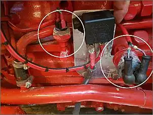

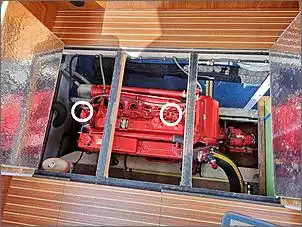

Ich habe hier mal 2 Bilder gefunden, wo 4 Fühler bzw. Sensoren drauf sind. Mehr als diese 4 habe ich auch noch nicht gefunden an meinem Motor.
Hits:	133
Größe:	107,2 KB
links ist auch das Thermostat
Hits:	138
Größe:	96,0 KB
Gruß Torsten
