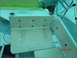

ich habe ein Problem mit der Liegefläche hinten bei meiner Crownline.
Letztes Jahr ist manchmal eine kleine braune Spur von der Liegefläche heruntergelaufen.
Hab mir aber nichts gedacht, weil oben jalles top ist.
Jetzt ist mir irgendwann im Kofferraum darunter der Tisch angeschimmelt und ich hab alles zerlegt.
Das Teil haz sehr viel Wasser in sich und ist über die Schrauben in den Kofferraum gesickert.
Warum da soviel Wasser rein ist, weiß ich nicht
Jedenfalls hat es mir ein Sattler zerlegt und ich brauch ne neue Platte.
Was wird für solche Liegeflächen die auch mal Wasser abbekommen genommen?
Siebdruckplatten?
Muss man sonst noch was spezielles beachten?
Danke

Holz mit Kunststoffüberzug wird immer schwitzen
Das Holz war schlecht versiegelt deswegen suppt da die Gammelsuppe raus
Für Trocknung sorgen und wenn neu, dann mit wasserfestem Mahagoniesperrholz

Ich würde eine Siebdruckplatte nehmen, gibt es in unterschiedlichen Stärken....

Siebdruckplatte ist mir auch als erster Gedanken gekommen.
Tackern ist da auch kein Problem?
Die Oberfläche sieht ja ziemlich hart aus.

dürfte ohne einen sehr kräftigen Tacker und entsprechende Klammern schwierig werden.
Aber auch auf Grund des relativ hohen Eigengewichts des zuvor genannten Plattenmaterials wäre das hier meine erste Wahl.
Siebdruckplatte:
Gewicht pro m² ca. 8-9 kg.
Multiplex (Birke):
Gewicht pro m² ca. 5-6 kg (je nach Herkunft nochmal bis 20% leichter)
Gruß Dete

Hallo Thomas,
ich habe bei mir Multiplexplatte Birke AW100 genommen, bekommst du auf jeden Baumarkt in verschiedenen Stärken gleich auf Maß geschnitten. Das noch zusätzlich versiegelt, sollte dann auch ewig halten.
siehe auch https://www.boote-forum.de/showthread.php?t=273085

Danke Sirko,
beim Hornb. bekomm ich die Oberflächenbehandlung Melaminharzbeschichtet.
Mit was soll ich die zusätzlich versiegeln?Vorallem die Ränder? Bootslack?

Wenn Du auf Nummer Sicher gehen möchtest, dann würde ich mit dünnflüssigem Epoxi versiegeln.

Und selbst bei bestem schnittkanteschutz durch EP-Harz wird dasa nicht ewig halten.Die Tackerklammern und die Schaumeinlage werden da immer für Feuchtraumklima sorgen wenn das Wasser (Regen?)mal zur Holzfläche vorgedrungen ist.Zusätzlich sollte man als Polsterung u.U.einen geschlossenzelligen Schaumstoff verwenden.
