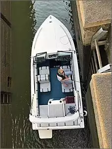

die Freedom ist komplett mit Teppich ausgelegt, der (für seine 30 Jahre) auch noch ziemlich gut aussieht.
Name:	WhatsApp Image 2019-08-13 at 12.01.47.jpg
Hits:	203
Größe:	79,9 KB
Der Tank befindet sich direkt darunter (man sieht wo der Schlauch vom Einfüllstutzen hingeht - unter den Teppich direkt vor der Motorhaube), ich habe jedoch kein Brett o.ä., das ich einfach hochheben könnte um darunter zu schauen. Bevor ich den Teppich aufschneide lebe ich lieber mit den 40 L und muss halt öfter nachtanken, bevor ich mir das Boot an der Stelle "verbastel".

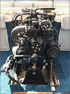

Hab ein Foto auf m Handy gehabt auf dem man sieht, an welcher Stelle der Schlauch vom Einfüllstutzen in den Boden/Tank geht...ist schon ziemlich gut verpackt würd ich sagen: Klicken Sie auf die Grafik für eine größere Ansicht
