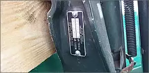

Hits:	63
Größe:	56,7 KB
ID:	850828Daten habe ich nicht so viele. 20.ps zweitackter. Baujahr.alt..ich schicke dir mal
Alt 04.08.2019, 13:54
Registriert seit: 28.03.2010
Ort: ......an der Müritz
Beiträge: 6.749
Boot: Bayliner 652Cu_4,3l_MPI
3.229 Danke in 2.531 Beiträgen
Das genügt schon......ist natürlich fast schon ein Museumsstück.
