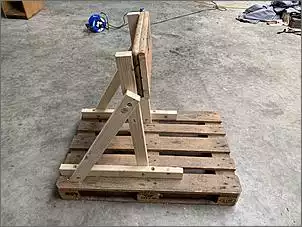

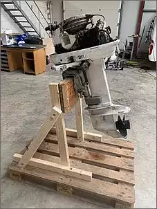

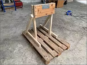

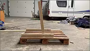

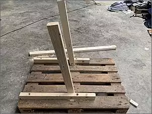

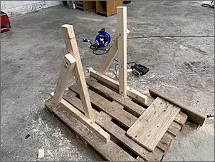

Damit ich nicht mit leeren Händen dastehe, anbei ein kleiner spontan gebauter Motorständer von mir (auch wenn es das schonmal gab, hoffentlich OK).
Gebaut habe ich diesen auf einer EPAL. Holzbalken in ca. 44x75 aus dem örtlichen Baumarkt liefern die Grundkonstruktion und sollten quer verbaut der kommenden Belastung standhalten. Als "Spiegel" diente mir 2 in Größe angepasste Bretter zu je 3cm Stärke (alte Biergarnitur).
Das ganze wird mit ordentlichen M8 Bolzen gehalten und wackelt NULL.
Ich habe ihn etwas schräg gebaut, mit dem Gedanken die Last zu "verteilen" (korrigiert mich falls quatsch).

Wieviel Gewicht das ganze trägt kann ich nur schätzen, dran hängt ein 25PS Johnson aus 1977 mit ca. 50Kilo. Nach einigem hin-und-her Gerucke ohne Knarzen geht da vermutlich noch deutlich mehr. Eine zusätzliche Verstärkung lässt sich durch weitere Kanthölzer erzielen.
Jeder der Schweissen kann oder Zugang zu Metall baut natürlich einen deutlich kleineren (praktischeren, habe ich auch noch) - allerdings mit einfachen Mitteln und jedem Aldi Werkzeugkoffer ist dieser schnell gebaut.

Motorständer im Eignbau hab ich auch schon mal "gebaut" : alter Stuhl, Sitzfläche ausgesägt, Motor angehängt - fertig für einen 35kg (und mehr) Motor.
Gruß, Reinhard

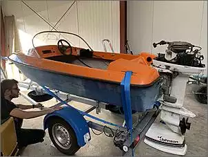

Ja hier ist das kleine Bastelobjekt. Mal schauen was man damit so erreichen kann und wie geschickt ich mich anstelle.
Ist eine Hellwig irgendwas aus keine Ahnung wann
