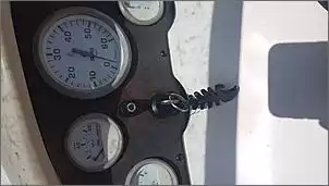

Hola zusammen, war heute mit dem Boot (175er Sea Ray mit altem 3.0 Mercruiser) eines Freundes draussen, ca. 15 Minuten problemlos gefahren, bei dann ging bei voller Fahrt der Motor aus. Nach etwas Suche die Sicherung der Zündung als Fehler identifiziert (siehe Foto). Diese gegen eine vermeintlich stärkere 10 Amp getauscht, Motor lief wieder. Nach knapp 10 Minuten das gleiche Problem. Nun hatte ich nur noch eine schwächere Sicherung, diese rein, Zündung an und die Sicherung ist sofort durchgebrannt.

Diese Sicherung ist esKlicken Sie auf die Grafik für eine größere Ansicht
