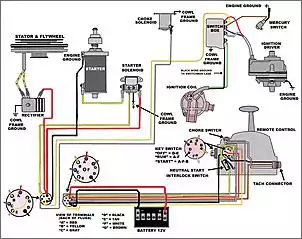

Bin gerade dabei die Elektrik komplett zu erneuern.
Das Zündschloss spinnt und ich wollte ein neues kaufen. Hierzu habe ich ein Universal Zündschloss gekauft, allerdings hat dies eine andere Schaltung
Mercury:
Aus: D -> E
Starten: A -> F -> B
Run: A -> F
Das Universalschloss:
Aus: G -> A -> M
Starten: B -> A
Run: B -> S
Wo bekomme ich ein Schloss her das ich benutzen kann?
Im Anhang hänge ich noch den Schaltplan.
Danke
Daniel Kopf
Hits:	2980
Größe:	89,3 KB

du brauchst ein Außenborder Zündschloß
dabei wird in aller Regel in Stellung Aus die Zündspannung mit Masse verbunden, du kannst also zwischen den beiden Kontakten einen Durchgang messen
beim Innenborder Zündschloss wäre da eine Unterbrechung zu messen
bei Gründel oder beim Fachhändler solltest du das richtige bekommen

Kann mir mal einer vil. erklären wie man bei dieser Schaltung einen todemann schalter einbaut?Habe einen mit 2 Kabeln rot und schwarz.Wie ich aus dem bild sehen kann ist ja d e für aus oder?Schwarzer an d und roter an e???
welchen sollte ich durchtrennen?Welchen verbinden???
Blick nicht mehr durch
