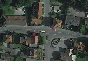

bei mir in der Stadt gibt es eine Kreuzung, die speziell für Fußgänger unsicher ist.
Auf dem Luftbild kommt es nicht so gut rüber; ich versuche es zu beschreiben.
  • Der Fußgängerüberweg verläuft in Nord/Süd-Richtung;
  • Von Ost nach West führt eine enge Landstraße durchs Wohngebiet mit relativ starkem Gefälle;
  • Es gibt zwei Ampeln (rote Kringel);
  • Fahrzeuge, die von West kommen, sehen die Ampel wegen der Kurve erst relativ spät;
  • Fahrzeuge, die von Nord oder Süd kommen, haben gar keine Ampel sondern müssen auf eine Lücke im Verkehr warten. Ist die Fußgängerampel grün, gibt es lediglich ein oranges Warn/Blinklicht vor dem Fußgängerüberweg;
  • Die Gehwege an beiden Seiten sicd relativ schmal und abschüssig, so dass man sehr dicht am durchfahrenden Verkehr steht;
  • Es handelt sich auch um einen Schulweg, der von vielen Grundschulkindern benutzt wird. Viele Eltern trauen sich nicht, ihre Kinder alleine über die Kreuzung gehen zu lassen.
Mehrere Bürger haben Kontakt mit der Stadtverwaltung aufgenommen und die Situation beschrieben, bisher nur mit geringem Erfolg.
Jetzt suche ich weitere Möglichkeiten, die Stelle zu entschärfen. Gibt es für den Straßenbau eine Norm oder eine Baurichtlinie, die Dinge wie Mindestabstände, Gehwegbreiten etc. vorschreibt?
Vielleicht kann man die Bauverwaltung damit unter Druck setzen...

Es gibt die Richtlinie zur Anlage von Straßen (RASt), Empfehlungen zur Anlage von Fußverkehrsanlagen (Efa), Empfehlungen zur Anlage von Radverkehrsanlage (Era), die Richtlinie für Lichtsignalanlagen (RiLSA). Du merkst: Richtlinien, Normen, Empfehlungen. Das ergibt sich aus der Tatsache, daß die gewachsenen Städte nicht normierbar sind.
OK, die RiLSA ist schon sehr verbindlich...
Dem planenden Ingenieur ( bzw der anordnenden Behörde) wird schon eine Menge Entscheidungsspielraum zugestanden. Manchmal ist das Ergebnis suboptimal. Es gibt, aus Deiner Beschreibung und dem Luftbild, durchaus gute Gründe für Beine komplette Ampel, also alle Zufahrten signalisiert. Mit Anforderung aus der Nebenrichtung, sonst Dauergrün Hauptrichtung.

Definitiv ist die Kreuzung so nicht in Ordnung, Da gebe ich Dir völlig Recht. Komme Ich von Süden oder Norden, würde ich die Kreuzung nach Rechts vor Links behandeln und voll durchziehen wenn von rechts kein Verkehrsteilnehmer kommt. Da ist ja noch nicht einmal eine durchgezogene Linie sondern nur gestrichelt.
Vielleicht ist das noch gar nicht fertig gebaut??????? Oder sind die Ampeln bereits aktiv??

Nee nee, das ist alles in Betrieb und alt.
Die Einmündungen -von der Nebenstrecke kommend- haben "Vorfahrt gewähren" - Schilder.
Die Autofahrer, die von Norden oder Süden kommend nach Westen abbiegen wollen, müssen wie gesagt entweder eine Lücke im Verkehr oder eine Rotphase der Hauptstrecke abwarten. Bei Rotphase haben aber gleichzeitig die Fußgänger grün. Die Abbieger haben dann KEIN Haltesignal außer dem orange blinkenden Warnzeichen. Regelmäßig gibt es Beinahe-Unfälle.
Die Stadt so:
"...nicht zuständig, Ländersache..."
"...kein Geld...."
"...ist doch keine Gefahr..."
"...war schon immer so..."

ich geh mal davon aus, dass es sich bei der Ampel um eine Bedarfsampel handelt... also eine die nur bei bedarf schaltet....
Die Landstraße von Westen her kommend sollte vor der Kurve ein Warnschild haben dass in wenigen Metern eine Ampel ist.. eventuell mit Blinklicht... wenn diese Rot ist...
Die Von Osten hat ja aufgrund der Ampel eine Haltelinie die praktisch nur genutzt wird wenn die Ampel grün ist (also dauernd wenn kein Bedarf ist)... die Seitenstraßen sind also komplett untergeordnete Straßen und für die Ampelregelung nicht relevant....
Hier sehe ich in der Bauweise keine Fehler...
zur Gehwegbreite.... für diese gibt es sicher grundbreiten die eingehalten werden müssen...
Wird eine min. Breite unterschritten durch bauliche Gegebenheiten, kann dieser Bürgersteig für die Nutzung gesperrt oder ggf. über eine Geschwindigkeitsbeschränkung die Sache entschärft werden....
Auch eine Sicherung durch ein Geländer wäre eine Möglichkeit den Fußgänger Verkehr fest vom Straßenverkehr zu trennen...
Ich würde hier auch auf die Gemeinderäte zu gehen damit diese das in den Sitzungen ansprechen und ggf. Maßnahmen mit dem Land besprechen um die Situation zu sichern...
Du kannst auch mal stellen außerhalb anrufen die dir vielleicht Tipps geben. (z.B. Straßenbau Museum Germersheim, Straßenbauamt)
Ich würde mir ein paar Lösungen überlegen und damit auf die Gemeindevertreter zugehen... dann zeigt man das es einem Ernst ist und man sich bereits Gedanken gemacht hat....
