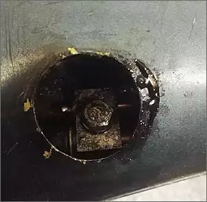

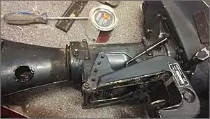

Hallo zusammen
bräuchte mal eure Hilfe
habe den Impeller am AB geprüft und dann alles wieder zusammengebaut
hierbei habe ich folgendes Problem:
wie und welcher Stellung mache ich das Getriebegestänge wieder fest. So daß Vor- und Rückwärts nachher wieder funktionieren.
gibt es hier Tipps oder was zu beachten?
Danke für Eure Hilfe !!!

Am besten am Getriebe Neutral einrasten und oben auch dann zusammenschrauben und testen.

Bei meinem 4 PS Mariner (baugleich Mercury) musste der Rückwärtsgang vorher eingelegt werden.
